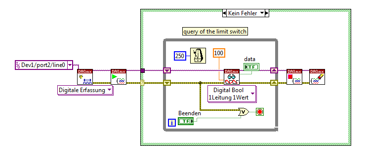

ich möchte gern mit einem USB-6501 einen Endlagenschalter (absolute Messung) auslesen. Ich hab mich schon gewundert, warum in meinem Testprogramm ein High-Pegel angezeigt wird, egal, ob der Endlagenschalter aktiviert ist oder nicht.
Nun hab ich mir das Ganze mal im Testpanel vom MAX angesehen und siehe da: Alle Eingänge des Ports stehen auf High. obwohl ich nicht angeschlossen habe.
Kann man die Ports irgendwo umschalten zwischen High- und Low-aktiv?
Mfg Daniel

Kurios. Was passiert denn, wenn du selbst erzeugte 2,3 V (könntest du dir aus nem analogen Ausgang geben lassen) auf den Eingang legst?
Solltest halt mal wirklich die Spannungsgrenzen fürs Umschalten testen und wenn die nicht dem Datenblatt entsprechen mit NI Kontakt aufnehmen.

Aber um mal eins festzuhalten: Am VI selbst ist nichts auszusetzen oder?
19.08.2013, 13:32
Clyde Offline
Beiträge: 71
Registriert seit: May 2012
Sonstige
RE: NI-USB 6501: Eingänge zeigen unbeschaltet High-Pegel
Bis auf den extrem hohen Timeout (Angabe in Sekunden!) fällt mir daran nichts auf.
Trotzdem würde ich die Tests erstmal mit dem MAX machen, um sicherzugehen, dass nichts anderes dazwischenfunkt, und erst dann wieder mit dem VI arbeiten.
Bei deiner Problembeschreibung scheint eher was Hardwareseitiges nicht in Ordnung zu sein.
