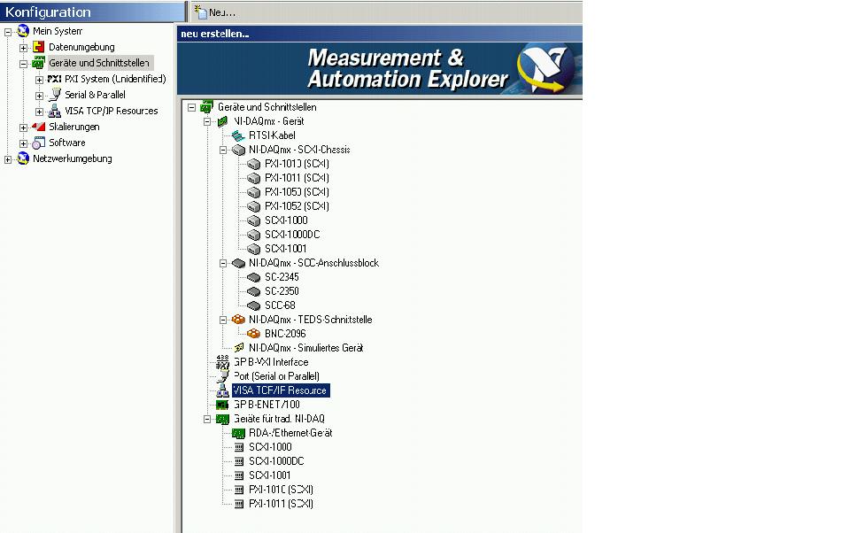

ich habe MAX 4.5 u. NI Runtime 8.2 auf mehreren PC's installiert.
Bei mehreren PC's installiert sich die ganze Sache so, daß ich im MAX unter Geräte&Schnittstellen bei richtiger Installation alle zur Verfügung stehenden Schnittstellen auswählen kann.
Bei einigen PC's fehlt der Eintrag "NIVisaServer.exe u. NIVisaic.exe"unter NI-Visa 4.5. Hier kann ich dann nicht auf die Ethernet zugreifen.
Wie kann ich die fehlende EXE-Datei installieren?
Die PC's laufen auf XP-Prof. u. es wird LV8.2 verwendet.
Vielleicht kann mir jemand weiterhelfen.
Gruß Franz

Hallo Markus,
ich dachte das auch. Wie gesagt, die Installationen auf meinen PC's ist alles mit Standardeinstellungen, nichts spezielles konfiguriert.
Momentan kann ich nicht erkennen, wie ich den fehlenden Teil nachinstallieren kann.
Eigentlich bin ich auf das Problem nur gekommen, weil ich ein Bedienpanel in LV erstellt habe, mit dem ich auf Stromversorgungen
zugreife, welche unterschiedliche Schnittstellen als Option beinhalten. Die Auswahl der Schnittstellen passiert über VISA, bzw. entnehme
ich von MAX. Und hier ist eben die Ethernet nicht richtig installiert und somit in meiner Applikation nicht wählbar.
Wenn ich unter MAX Geräte+Schnittstellen mit rechter Maustaste eine Schnittstelle neu anlegen möchte, so kann ich hier die Auswahl auf
"VISA TCP/IP" setzen, beim nicht korrekten PC steht hier nur "TCP/IP".
Ist die o.g. EXE separat nachzuinstallieren oder auf was muss ich da speziell aufpassen?
Vielleicht hat noch jemand einen Tipp.
Gruß Franz

Dann installiere auf dem entsprechenden Zielrechner mal den VISA-Runtime-Engine.
Falls du ihn auf deiner Device-Treiber-CD/DVD nicht findest, dann bei NI runterladen:
http://joule.ni.com/nidu/cds/fn/p/sb/navsR...amp;x=0&y=0

Hallo nochmals,
so, ich hab die Lösung.
Warum es sich so verhält, kann ich nicht beurteilen.
Jedenfalls half der Hinweis von Jens nichts. Dieses File
war schon installiert.
Ich muss die "Visa450full.exe" installieren, dann klappt das
bei mir.
Vielen Dank für die Mühe,
Gruß Franz
