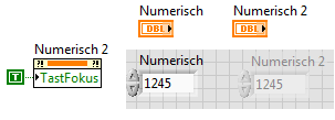

NOTDisabled but GrayedOut
klar eine Control kann ich Disablen und Ausgrauen+Disablen. Ich möchte aber das Ding nur Ausgrauen.
Hat jemand eine Idee?

(19.11.2011 17:31 )gottfried schrieb:  Hat jemand eine Idee?
Spontan fällt mir nur ein, die Farben des Controls zu bearbeiten, dass es aussieht, als wäre es 'greyed out'.
Habe es mal versucht, kommt aber nicht 100%ig hin (das linke ist 'greyed out' gesetzt, das rechte ist farbmäßig bearbeitet):

RE: NOTDisabled but GrayedOut
Das ausgegraute Element läßt sich editieren - und zwar für immer - , wenn man einmalig den Tastaturfocus auf das Element gesetzt hat. Komisch, aber bei mir (LV.11) ist es ist so. Ob dieser Effekt allerdings so verläßlich ist, daß man ihn für Programmierungszwecke verwenden kann, weiß ich nicht. Deshalb Disclaimer: "Angabe ohne Gewähr, für entstehende Schäden wird keine Haftung übernommen ... usw. usw. Undecided"
(20.11.2011 17:42 )Lucki schrieb:  Das ausgegraute Element läßt sich editieren - und zwar für immer - , wenn man einmalig den Tastaturfocus auf das Element gesetzt hat. Komisch, aber bei mir (LV.11) ist es ist so. Ob dieser Effekt allerdings so verläßlich ist, daß man ihn für Programmierungszwecke verwenden kann, weiß ich nicht. Deshalb Disclaimer: "Angabe ohne Gewähr, für entstehende Schäden wird keine Haftung übernommen ... usw. usw. Undecided"
Das sieht mir sehr nach einem Bug aus, und wird deshalb wohl in einer nächsten Version gefixt. Ohne Gewähr ist also hier sicher angebracht.
ich darf für mich zusammenfassen: die Controls einzeln Farbe verstellen ... das finde ich mühevoll Blush
(23.11.2011 11:27 )gottfried schrieb:  ich darf für mich zusammenfassen: die Controls einzeln Farbe verstellen ... das finde ich mühevoll Blush
Nach dem Ausschließungsverfahren bleibt dann nur noch die von mir aufgespürte Variante übrig. Es könnte ja durchaus sein, daß dass das kein Bug ist, sondern ein Feature. Weil es aber nur von geringem allgemeinem Interesse ist - denn wer sonst hat so ausgefallene Sonderwünsche wie Du Big Grin - wurde es nicht extra dokumentiert.
