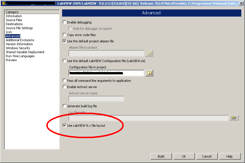

Das ist mir jetzt genauso mit LV2009 schon ein paar Mal passiert...in früheren Versionen nicht!
Zwei mal hat es geholfen, LV neu zu starten...einmal musste ich das "Main-VI" schließen...

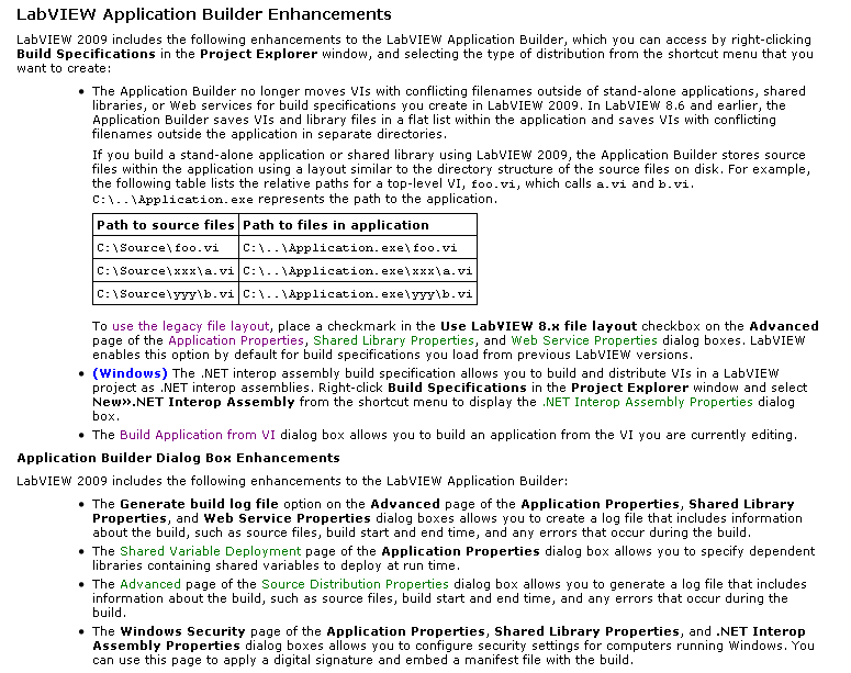

BTW: Ist euch das hier schon mal aufgefallen:
Man sollte halt immer die Info zu nem neuen LV-Release lesen...da hab ich neulich schön dämlich geguckt, als ich ne Exe ohne Fehler erzeugt habe aber dann ist sie nicht richtig gelaufen...
http://zone.ni.com/reference/en-XX/help/37...n_applications/
http://zone.ni.com/reference/en-XX/help/37...bview_features/

Vielen Dank für Deinen Tipp: ich habe beim Builder "Use LabView 8.x file..." eingestellt und die aufzurufende VIs im Project als "Always included" eingeführt. Ich glaube, dass es nicht notwendig vorher war, aber jetzt geht's.
Danke auch für Links - es ging auf Anhieb, sodass ich sie noch nicht aufmerksam gelesen hatte.
