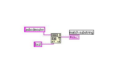

auf die Gefahr hin, dass das schon mal jemand gefragt hat --- hab beim Suchen nix gefunden...
Gibt es eine Möglichkeit, in einem String nach einem andren String zu suchen, und je nach Ergebnis true oder false auszugeben?
Bsp:
String 1: abcdef
String 2: bcd ->> String 2 ist in String 1 enthalten ->> true

hi vroni,
Es gibt bei den Stringfunktionen die Funktion Match Pattern.
Damit kannst du nach einem Teilstring suchen. Ist der Teilstring vorhanden, bekommst du am Ausgang Match Substring den zu gesuchten String ausgeben.
Ist der Teilstring nicht vorhanden ist Match Substring leer.

Alex hat recht.
Wenn Du den Ausgang "Offset" nimmst, dann kannst Du damit Dein True/False Ergebnis ermitteln.
Andreas
Sonstige .vi  String_suchen71.vi (Größe: 17,92 KB / Downloads: 431)
