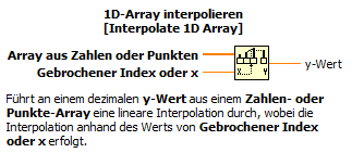

Dieses VI
Ist haargenau maßgeschneidert für Dein Problem. Leider wird da oft nur der orangene Anschlussdraht für DBL-Array gesehen und nicht beachtet, dass es im Text der beiden Eingangsbeschreibungen jeweils noch ein "oder" gibt.
Also bei Dir: oben links Punktarray anschließen, wobei die Punktelemente Clusters [x;y] sind. Die x müssem nicht äquidistant sein, aber monoton nach oben laufen.
An den unteren Eingang das x anschließen, für das das y ausgegeben oder interpoliert werden soll. (letzteres: wenn x nicht im Punktarray vorkommt)

nein, hier war nicht die Rede von einem Cluster aus zwei Arrays...
Zu deinen Fragen:
Statt "1D-Array durchsuchen" muss natürlich "1D-Array Schwellwert" oder "1D-Array Interpolieren" verwendet werden. Beide kommen mit gebrochenen Eingangswerten klar...

Dass in dem Interpolations-VI die X-Werte monoton sein müssen, ist keine Enschränkung, die sich NI schikanöserweise ausgedacht hat, sondern hat den Grund, dass nur so eindeutige Ergebnisse möglich sind.
