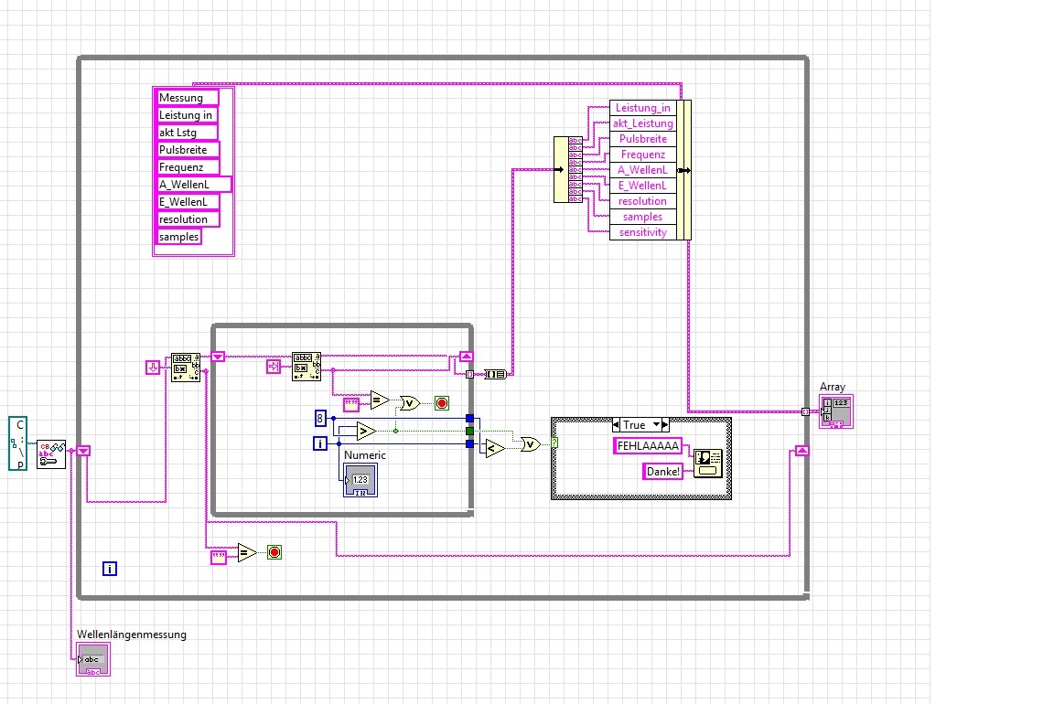

ich möchte aus einem String, den ich vorher in 9 Werte zerlegen einen Named Cluster bilden.
Ich habe zwar eine Lösung gefunden, die auch funktioniert, aber ich habe mich gefragt, ob man das gewünschte Ergebniss auch eleganter erreichen kann.
Anbei schicke ich ein Bild von der Lösung wie sie ich gewählt habe.
Kommt mir halt etwas umständlich vor, erst den Cluster zu bilden und ihn dann sofort wieder aufzuschlüsseln.
Vielen Dank für Eure Mühe im Voraus

Ist denn dein Cluster mit Namen ein Typedef? Wenn nein, wäre das das erste was du ändern solltest.

Jap ist er!

Warum schließt du ihn dann nicht direkt nach dem Array2Cluster an? Das sollte nur einen coercion dot ergeben und gut ist (weg würdest du den z.b. mit "coerce to type" bekommen).

und dann gibt es noch die (äußerst nützliche und oftmals verwendbare) Funktion SpreadsheetStringToArray...

..und dann gibt es noch im Kontextmenü (Lv10) "Cluster als Symbol anzeigen". Angewendet auf die großflächige Konstante links oben, schrumpft diese zu einen Nichts und im BD ist mehr Platz für die wesentlichen Dinge.
..und wenn Du mich fragst, wie ich das machen würde: lieber die Existenz eines verborgenen Clusterelementes mitsamt lokaler Variablen in Kauf nehmen als 2x diese umständliche Aufschlüsselung:

Aber da ist auch ein String in dem Cluster enthalten und das funktioniert dann nicht mit der SpreadsheetStringToArray funktion.

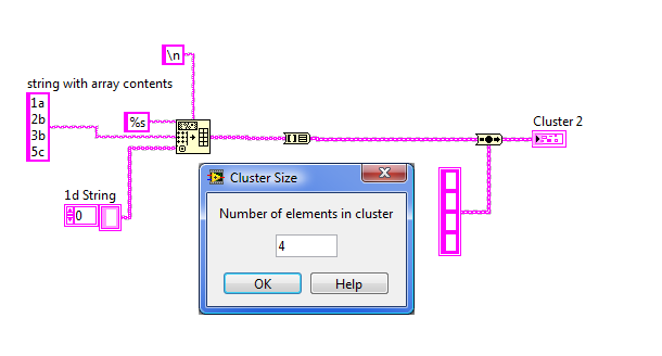

Das kann die Spreadsheetfunktion schon:
2009 .vi  cluster_coerce.vi (Größe: 88,41 KB / Downloads: 287)
2009 .ctl  typedef_string.ctl (Größe: 3,99 KB / Downloads: 300)

Aber was, wenn die Anzahl der Strings nicht vordefiniert ist?
Ich möchte ja genau das erreichen, dass es einen Fehler gibt, wenn es nicht im erwarteten Fromat vorliegt.
Aber kein Labview-Fehler, sondern ein Fehler von mir generiert um noch das Programm ordnungsgemäß runterfahren zu können.
Aber vielen Dank, dass hat mir schonmal geholfen, dass man diese Funktion so benutzen kann, wusste ich nicht.
