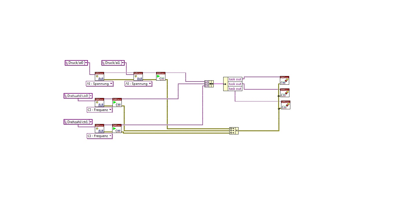

ich schreibe derzeit ein Programm bei dem ich mit einem cDAQ daten einlese. Da ich eine Menge Tasks hab und die zu einem Cluster zusammen geführt habe, wird das ganze beim auseinandernehmen des Cluster unübersichtlich, da bei "Cluster nach Namen aufschlüsseln" überall task out steht (ich hab ein kleines Beispielprogramm angehängt, dass das verdeutlichen soll).
Nun wollte ich fragen, ob es eine Möglichkeit gibt die Namen der Leitungen zu verändern damit beim Cluster aufschlüsseln die jeweiligen Namen der Sensoren bzw Messkarten stehen.
Ich hab mich dazu entschieden einen großen Cluster mit den Tasks zu machen, da an verschiedenen Punkten die Daten gelesen werden und ich dann dort einzeln den jeweiligen Task aus dem Cluster hole und ich somit nicht zig Verbindungen durch das ganze Programm führen kann.

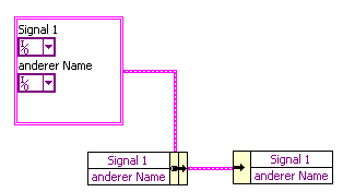

Wenn du den Tasks speziefische Namen geben willst, kannst du einfach beim bündeln eine Clusterkonstante nehmen. Dort kannst du die Namen eintragen, unter welchen die Signale laufen sollen:

Danke für die rasche Antwort, ich werd das mit der Cluster-Konstante gleich versuchen.

..und gottseidank gibt es in LV2010 die Möglichkeit, so eine riesengroße Clusterkonstante "als Symbol" darzustellen (rechte Maustaste), so daß sie auf das ihr zustehende Maß im BD zusammenschrumpft.
