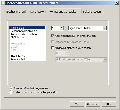

Hallöle Leutz,
ich möchte gern eine weitere Rohdaten-Datei in LabVIEW einlesen und in Form einer Tabelle darstellen. Leider bekomme ich das trotz des vorangegangenen Beispiels nicht hin. Die Formatierung der Txt-Datei hat sich etwas verändert. Sie ist in der Anlage mit angefügt.
Kann mir jemand erneut ein kurzes Bsp. zeigen.
Vielen Dank.
MfG.
P.S. In der Anlage befindet sich die Datei (sie kann in einem normalen Editor gelesen werden), die unter LabVIEW in Form einer Tabelle, ähnlich wie unter Excel, dargestellt werden soll. Bitte beachten: Die Datei von Test.txt_.vi in Test.txt umbenennen.
P.P.S. Habe unter LabVIEW schon erste Versuche gemacht. (siehe Test.vi). Aber es funktioniert noch nicht richtig.

Hallo mac,
als erstes würde ich den Tabulator als Trennzeichen einsetzen, so hast du eine richtige Tabelle.
Dann musst Du immer eine kleine Wartezeit in die Schleife einfügen, denn sonst greift sich LabVIEW alles was kriegen kann und dein Rechner ist voll ausgelastet.
Wie sollen deine Zahlen denn nach der Formatierung aussehen. Bin durch deinen Formatstring nicht ganz durchgestiegen.
Hier erst einmal das Beispiel mit den ersten Änderungen.
sven

Neues Txt-File - altes Problem!?
Hallo Sven,
danke für deine erneute Hilfe. Ist ja nicht selbstverständlich.
Hatte es zuvor auch schon mal mit der Eingabe von "Tab" im Delimiter probiert. So steht es zumindest in der LV-Hilfe. Aber das hatte damit nicht funktioniert.
Mit dem Tab-Icon gehts jetzt. Danke.
Jetzt funktioniert zumindest die Darstellung in verschiedenen Spalten, zuvor wurden die Daten alle in eine Spalte geschrieben.
Zwei kleine Problemchen habe ich dennoch:
1. Wie kann ich den Dezimalpunkt durch das Dezimalkomma ersetzen?
2. In der zweiten Zeile und Spalte steht der Wert 5e-005. Wie kann ich den als normale Dezimalzahl 0,00005 darstellen?
Vielen Dank.

Hallo Marc,
ich habe das VI ein klein wenig geändert, denn ich würde die Strings in numerische Werte ändern und dann die Anzeigeeigenschaften so einstellen, dass Fließkommazahlen angezeigt werden.
sven
Sonstige .vi  Test2.vi (Größe: 43,64 KB / Downloads: 272)
Hallo Sven,
danke für deine Hilfe. Es ist genau das, wonach ich gesucht habe.
Schönen Arbeitstag noch.
