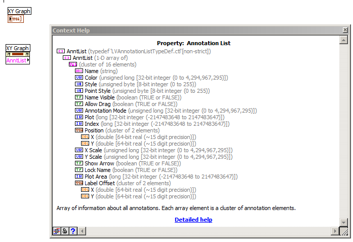

Hallo liebe LabVIEW-Community!
Per Rechtsklick auf einen Graphen (in meinem Fall ein Signalverlaufsgraph) lassen sich Notizen/Annotations per Hand erstellen.
Nun ist es aber so, dass ich meinen Signalverlaufsgraph erstelle und anschließend programmatisch mit einem "Notiz-Pfeil" auf einen bestimmten Wert "deuten" will.
Es gibt ein NI-Beispiel dazu, in dem die Notizpfeile auf den Max. - und Min.-Wert zeigen. Jedoch sind dort die Pfeile scheinbar schon vorgegeben und programmatisch wird nur die Position verändert... oder ich verstehe das Beispiel einfach nicht - kann auch sein Blush
Deshalb meine Frage:
Wie erstelle ich programmatisch einen Notizpfeil, der auf einen bestimmten Wert/Punkt im vorliegenden Graphen zeigt ?
Schonmal vielen Dank im Voraus!

Alles was im VI als Konstante hinterlegt ist, kann auch programmatisch erzeugt werden. Also: einfach die richtigen Werte im Annotation-Cluster eintragen und schon zeigt der Pfeil in die richtige Richtung...
Edit:
Ah, hab das Beispiel gefunden: "Programmatisch Kommentare zu Graphen hinzufügen". Da sind keine Konstanten hinterlegt, es werden ständig die erforderlichen Parameter neu gesetzt!
11.01.2012, 11:16
RE: Notizen/Annotations nachträglich im Programm erstellen
"Einfach" die PropertyNode "Annotation List" (Array of Cluster) setzen.

Ja, soweit wie ihr es mir beschrieben habt, bin ich schon. Wird (sobald z.b. "Show Arrow" TRUE gesetzt ist) der Pfeil gesetzt, oder muss ich ALLE Elemente des Clusters benennen?
Denn: Bei mir geht irgendwie noch gar nichts... Belegt habe ich bisher nur
Name
Show Arrow
Name Visible
Position.X
Position.Y
Index
als Elemente im Cluster.

guck dir doch einfach (mit einer Sonde) an, was sonst noch im Beispiel so gesetzt ist! Evtl. musst du noch den "Label Offset" vorgeben...
11.01.2012, 11:34 (Dieser Beitrag wurde zuletzt bearbeitet: 11.01.2012 11:36 von jg.)
Der Cluster muss natürlich genauso aussehen wie in der Hilfe beschrieben!
Am einfachste erzeugst du dir einen Vorlage-Cluster über Rechtsklick auf die PropertyNode->Create->Constant.
Dann über Bundle by Name diejenigen Elemente setzen, die du brauchst.
Zwecks VI (nicht) posten, Bsp-VI erstellen, das nur den Graph und deinen Sourcecode für die Annoation List enthält. Das darfst du bestimmt hochladen.

Hier jetzt zumindest mal ein Screenshot von meinem "Problem".
"PlotArray" sind die Werte aus dem Signalverlaufsgraph, aus denen ich den Standort/Index des Wertes ("Referenzwert") zunächst suche, auf den ich deuten will.
Man erkennt, dass ich das schon ziemlich 1:1 aus dem Beispiel von NI übernommen hab Blush
Ich muss dazu erwähnen, dass der Graph einer mit "dynamischen Werten" ist. Heißt: ich habe zwei Plots, jedoch soll der Pfeil mit der Notiz nur an DEN Plot, welcher eben als "PlotArray" nochmal zwischengespeichert ist. Liegt hier vll der Fehler? An der "Graphform" dynamisch ?
Sorry, hab die Verbindung von Index->Position.Y vergessen! die ist natürlich dabei. ahja und Y und X sind vertauscht. (Funzt trotzdem nicht)
Brauche wohl erstmal einen kaffee -.-

ich würde ja auch noch einen Y-Wert vorgeben...
Ah, das hast du schon bemerkt Smile
11.01.2012, 11:45
1) Wenn du 2 Plots im Graphen hast, dann solltest du auch die Eigenschaft "Plot" innerhalb des Annotation-Clusters setzen.
2) Zwecks "Replace-Array" funktioniert dein Screenshot nur, wenn schon vorher mind. 1 Notiz im Graph angelegt ist. Ansonsten ist das Array leer.
