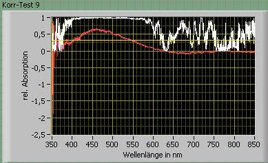

kleine Frage. Ich würde gerne im Graphen die Null-Linie (y=0) farblich hervorheben (oder dicker), so dass man sie auf den ersten Blick erkennt. Hab leider in den Eigenschaften keine passende Option gefunden. Geht da was über Eigenschaftsknoten o.ä.?
(möchte ungern ein extra-array mit y=0 dazupacken)
Ich habe mal als Bsp. ein aktuelles Foto angehängt, dabei sind rot, bzw. weiß= Messwerte und gelb= Cursor. Da sieht man wohl auch, warum eine farbliche Markierung nützlich wäre.

' schrieb:kleine Frage. Ich würde gerne im Graphen die Null-Linie (y=0) farblich hervorheben (oder dicker), so dass man sie auf den ersten Blick erkennt.
Geht nicht, aber als Work-arround wüßte ich zwei Möglichkeiten
a) Cursor erzeugen (mit Eigenschaften frei, waggrechte Linie, Farbe, Linienbreite) und den auf die Nullinie platzieren
b) zusätzlichen Plot, besehend aus zwei Punkten auf der X-Achse
Alledings wüßte ich nicht, was für b und gegen a spricht, also nimm a.

Null-Linie im Graphen farblich hervorheben
ich hoffte LV hätte da noch was in der Hinterhand. Muss ich halt doch "tricksen".
