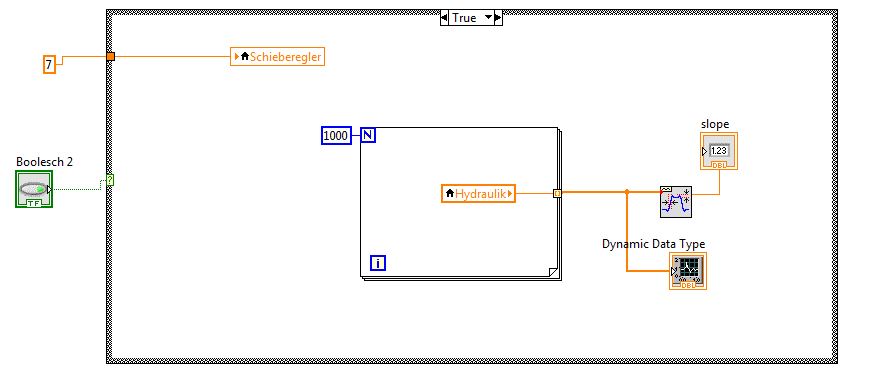

ich hab schon ein Thema diesbezüglich offen, aber niemand antwortet darauf ... also ich denke dass die Lösung sehr trivial ist... und ich versuche es schon den ganzen Tag und es funktioniert einfach nicht.
Ich lese einen Wert ein als "numerischen Datentyp" und diesen Datentyp möchte ich jetzt in ein Signal umwandeln, welches ich mit Hilfe den Signalanalysetools von labVIEW analysieren kann.
(Genauer mit dem Block "Funktion" > "Signalverarbeitung" > "Messungen" > "Übergangsmessung"
Das muss doch zu machen sein oder?

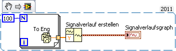

Gerd hatte hier bei gleichverteiltem Zeitabstand bereits das Lösungsprinzip erläutert:
http://www.labviewforum.de/attachment.php?aid=36547
unter
http://www.labviewforum.de/Thread-Probleme-mit-Datentyp
ITScotty

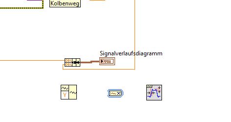

(23.05.2016 19:07 )Titus schrieb:  Ich lese einen Wert ein als "numerischen Datentyp" und diesen Datentyp möchte ich jetzt in ein Signal umwandeln, welches ich mit Hilfe den Signalanalysetools von labVIEW analysieren kann.
Da Dir sonst niemand eine zutreffende Antwort auf so eine leichte Frage gibt:
Der Datentyp "Signal" (Auch als "dynamische Daten" bezeichnet) wir bei Express-VIs verwendet, und die von Dir gewünschte Funktion ist dem entsprechend in der Palette unter "Express" zu finden:
Express / Signalverarbeitung / In dynamische Datten konvertieren

Also von den vorgeschlagenen Lösungen funktioniert nichts! Das Übergangsmessungs-VI beendet auch sofort alles, sobald keine Signaländerung eintritt.... ich bin ziemlich enttäuscht von labVIEW, dass es sowas triviales scheinbar nicht kann.

Ok mal etwas umgestellt.... jetzt bekomme ich immer die Fehlermeldung, dass die Amplitudenänderung Null ist und das Programm wird beendet... ich bekomm den richtigen Zeitpunkt nicht hin Angry

Zitat:Ok mal etwas umgestellt.... jetzt bekomme ich immer die Fehlermeldung, dass die Amplitudenänderung Null ist
Muss so sein, für die FOR Schleife benötigst das Programm maximal 1ms. Ob gerade da sich die Amplitute ändert?

(24.05.2016 15:30 )Freddy schrieb:  [quote]für die FOR Schleife benötigst das Programm maximal 1ms.
Für diese FOR-Schleife wohl eher 1 µs - vorausgesetzt natürlich, dass der Compiler hier nicht optimiert ...
Auch wenn das gepostete Bild nicht aussagekräftig sein kann ist für das Problem von Titus, so will ich doch eins sagen: Ein Verfahren, bei dem eine FOR-Schleife mit einer derartigen Variablen-Abfrage verwendet wird, wird niemals wiederholbar, nachvollziehbar und robust funktionieren.

Hallo Titus,
ich habe mal ein Vi angehängt um dir vielleicht weiterzuhelfen. Ein Signalverlauf muss durch die Messwerte und eine Abtastrate bestimmt sein, diese kann ich in deinen bisherigen Posts nicht erkennen. Du musst also wissen, mit welcher Abtastrate dein Ansteuerbefehl und die Sprungantwort aufgezeichnet wurde. Im Graph ist eine X-Achsen Differenz von 50 (µs, ms, Sek. oder Stunden?) zu erkennen, nach was soll die Software jetzt Kennwerte einer Impulsform ausgeben bzw.einen Regler konzipieren, wenn sie die Zeiteinheit nicht kennt?
Viele Grüße
Harald
