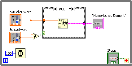

weiss jemand von euch, ob man bei einer nummerischen Anzeige evtl. über einen Eigenschaftsknoten den Wert mit einem String überschreiben kann? Ich möchte in der Anzeige bei einer Wertunterschreitung einen Text ausgeben

Nummerische Anzeige mit Text überschreiben
alles eine Frage der Ansicht Rolleyes
Lv85_img
Sonstige .vi  Zahlenkontrolle.vi (Größe: 11,57 KB / Downloads: 297)
Ja, das geht. Danke.
sorry - eine Bemerkung: das ist echt genial - wäre nie draufgekommen & habe sehr gelacht
