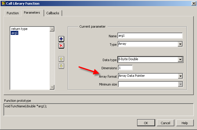

' schrieb:Wenn jemand Erfahrung hat mit der Einbundung von Funktionen einer dll-Datei, wo genau dieser Sachverhalt vorliegt, also wo der Übergabe-/Rückgabeparameter ein Pointer ist.
Wie Achim schon geschrieben hat, ich les das durch und mir raucht der KopfWacko
Wie die Übergabe zwischen DLL und LabVIEW laufen soll kannst du beim Konfigurieren der Call Library Node einstellen. Wenn du in LV ein Array mit einer bestimmten Länge initialisierst und das an den Eingang der CLN anschließt, dabei auswählst, dass der Parameter mit Call by Referenze übergeben wird, dann übergibt LV auch nur den Pointer zu dem Arry.

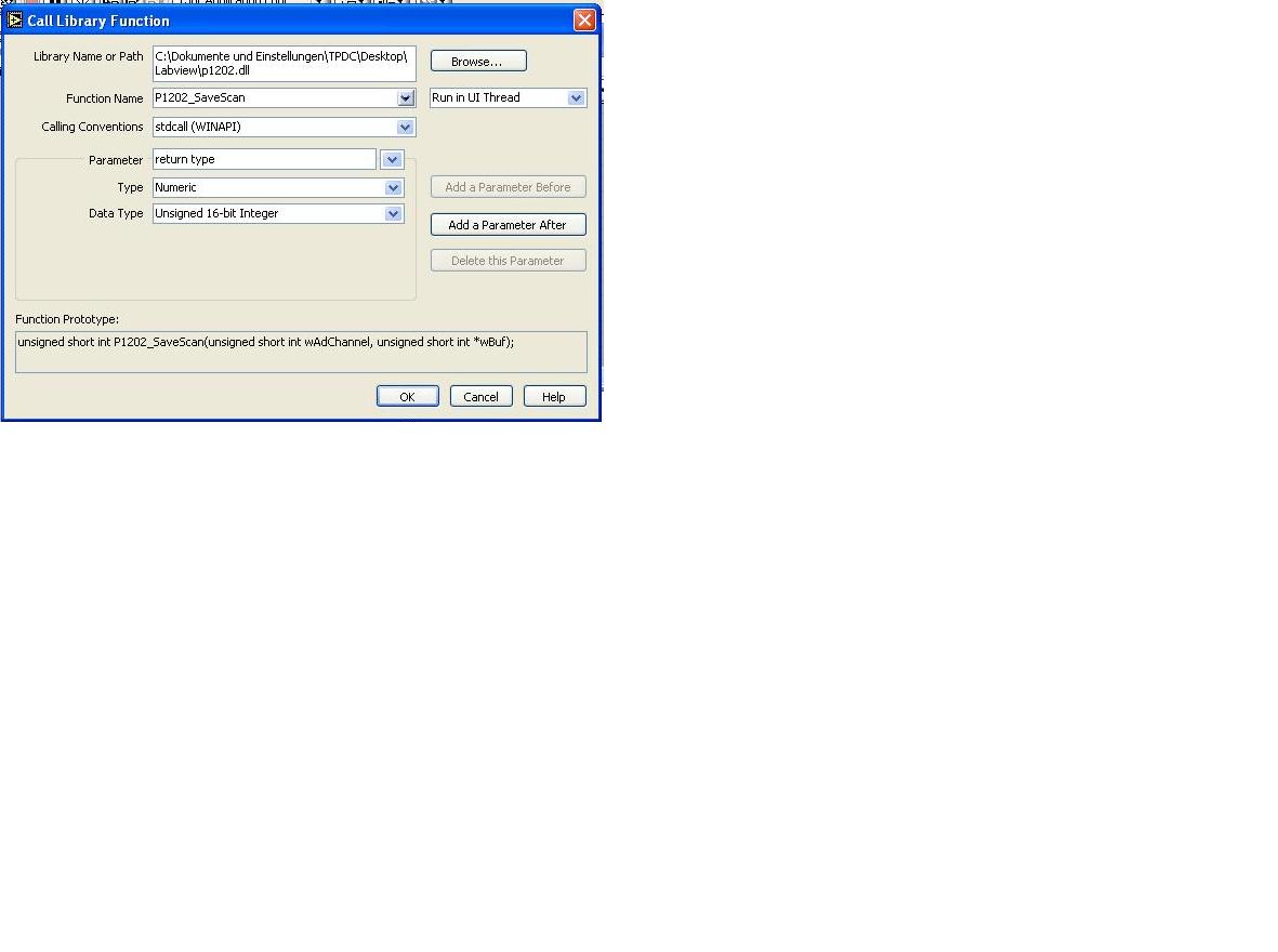

to i2dx: Bei mir sieht das Fenster für die EInbindung von dll-Funktionen anders aus. Liegt das an meiner LabVIEW-Version (7.1)?
Ich habe keine Möglichkeit etwas als Pointer zu übergeben. Siehe Screenshot im Anhang.

' schrieb:to i2dx: Bei mir sieht das Fenster für die EInbindung von dll-Funktionen anders aus. Liegt das an meiner LabVIEW-Version (7.1)?
ja, ich hab den Screenshot mit LV 8.20 gemacht.
