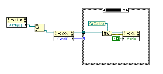

ich habe eine Referenz auf ein Cluster. Dieses Cluster beinhaltet weitere Objekte, die ich gerne ansprechen moechte (ich wuerde bei einigen gerne waehrend der Laufzeit die Eigenschaft "visible" auf false setzen).
Wie spreche ich nun mit dieser referenz die einzelnen Clusterelemente an? mit AllObjects[] oder Controls[] was mir die property node anbietet?

Da muss ich Torsten widersprechen! Das geht schon! (@Torsten: Das verwechselt du jetzt mit Arrays).
@Steffen:
Du hast verschiedene Optionen:
1. Mit Rechtsklick im FP auf ein Element des Clusters eine PropertyNode oder eine Referenz zu diesem Cluster-Element erzeugen.
2. Wenn du das ganze über die angesprochenen Arrays machen willst, auch kein Problem.
Das Array Controls[] enthält alle Referenzen zu allen Control-Elementen des Clusters, in der Reihenfolge, wie sie innerhalb des Clusters definiert sind.
Das Array AllObjects[] enthält die Referenzen zu allen Deko-Elementen und allen Controls.
Das Array Decorations[] enthält die Referenzen zu allen Deko-Elementen.
Einfach dann das richtige Element per Index Array auswählen und die PropertyNode Visible anschließen. Nachdem diese für alle FP-Elemente definiert ist, funktioniert dies ohne Probleme.

Allerdings hatte ich gerade bei einem kleinen Test Probleme, die Eigenschaft Visible zu setzen. Für ein GObject ist sie nicht verfügbar.

Ah ja, da hast du jetzt Recht. Mal schauen, die Mutterklasse von Decorations und Controls (=GObject) enthält tatsächlich Elemente, für die es nicht sinnvoll ist, dass die Eigenschaft "visible" existiert:
Somit wären bei der PropertyNode "All Objects[]" ein paar Klimmzüge nötig. Da ein Element wie "Pane" nicht Teil eines Clusters sein wird, müsste man dann entsprechend der ClassID die PropertyNode noch zur exakten Klasse "typecasten". Geht, wenn es auch wahrscheinlich für diesen Fall viel zu umständlich ist. Dann fährt man wohl besser, indem man die PropertyNode Controls[] UND Decorations[] nimmt.
Übrigens, gehen tut es im Prinzip so:
Anzupassen sind noch die ClassIDs in der Case-Struktur...
