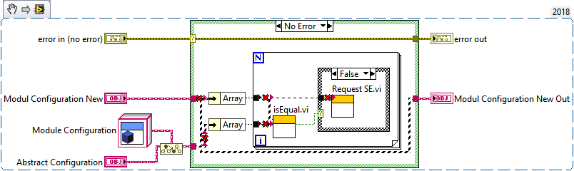

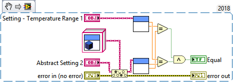

18.07.2019, 14:15
seuk Offline
Beiträge: 38
Registriert seit: May 2018
2019x64
RE: Objekte verschiedener Kindklassen vergleichen
Ich habe es nun hinbekommen. Anbei meine Lösung für Interessierte.
Nur ganz kurz beschrieben:
  • Die Settings sind alle in einem Array statt in einem Cluster gespeichert
  • Das Array der Settings wird in der Klasse "Modul Configuration" gespeichert
  • Check Changes and Request SE.vi ruft die asbtrakten Methoden auf
  • Die Auslösung der Events für Request und Broadcast werden im konkreten Setting selbst implementiert
  • Das Problem mit dem "doppelten Dynamic Dispatch" habe ich so gelöst, dass der zweite Parameter vom Typ "Abstract Setting" ist. Das VI "isEqual" kann dadurch leider von außen mit allen möglichen Settings aufgerufen werden - es erwartet aber an beiden Eingängen die gleiche konkrete Settings Klasse (Innen wird mit To More Specific Class gecastet)
  • Settings Library Test.vi ruft alles zum Test auf und bietet einen guten Einstieg
0.0 .zip  SettingsKlassen.zip (Größe: 304,17 KB / Downloads: 408)
