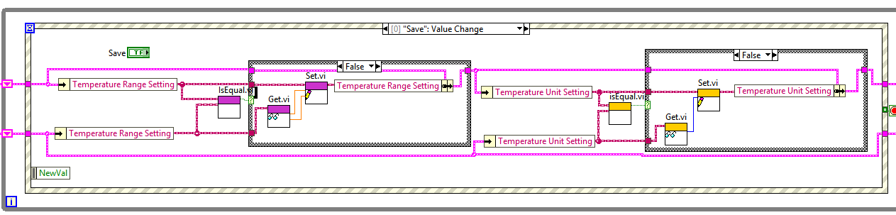

Hallo Zusammen,
ich fange gerade erst damit an, mir ein wenig Objektorientierung in LV anzuschauen und bin bereits auf ein Problem gestoßen:
Der Versuch dient dazu ein Modul "Settings Editor" zu erstellen, welches alle Einstellungsoptionen für verschiedene Module enthält. Ich möchte zwar nicht zu weit ausholen, doch ein bisschen Kontext schadet meist auch nicht.
Ich habe eine Elternklasse: AbstractSetting
Und zwei Kindklassen: ConcreteSettingA, ConcreteSettingB
Nun sollen meine Module jeweils ein Array von AbstractSetting haben, der "Settings Editor" hält für jedes Modul entsprechend das gleiche Array. Tatsächlich werden in den Arrays natürlich verschiedene Objekte der Kindklassen gespeichert. Beim Start des Programm, läd der "Settings Editor" eine XML Datei, füllt seine Arrays und verteilt die Settings an die Module. Nun verstellt der Anwender diverse Einstellungen in der GUI des "Settings Editor" und drückt auf OK. In dem Moment habe ich zwei Arrays von AbstractSettings, eines enthält die aktuellen Daten, ein anderes die neuen. Nun sollen nur die tatsächlichen Änderungen an den Kindklassen an die Module propagiert werden. Wie finde ich die heraus?
Mein Ansatz:
Ich durchlaufe die Arrays in einer Schleife
if AbstractSettingNeu[0].isEqual(AbstractSettingAlt[0]) == false
AbstractSettingNeu[0].broadcastSettingsChange()
Ich kann eine Methode broadcastSettingsChange() in der Elternklasse erstellen, und in der Kindklasse überschreiben (Stichwort Dynamic Dispatch).
Ich kann aber keine Methode isEqual in der Elternklasse erstellen, welche zwei Inputs von AbstractSetting mit Dynamic Dispatch zulässt. Ist ja auch klar, woher soll LV wissen, welche Kindklasse die Methode überschreibt, wenn es mit zwei verschiedenen Kindklassen aufgerufen werden würde?
Ich stehe leider gerade etwas auf dem Schlauch und würde mich über Hinweise freuen. Huh

Ich habe mal ein Minimalbeispiel angehängt bei dem mein Versuch zu erkennen ist. Das Problem ist der Save-Case:
Das obere Shift Register steht für die Settings im Modul, welche aktualisiert werden sollen. Das untere enthält die Änderungen an der GUI. Die beiden gilt es abzugleichen.
Hier hole ich nun jedes einzelne Setting manuell aus dem Cluster, rufe die isEqual Methode (1.) seiner Kindklasse auf und bei einer Änderung wird der Wert aus der GUI-Kopie (2. - Get) in das obere Shiftregister kopiert (3. - Set).
Wie kann ich das so lösen, dass im SaveCase nichts angepasst werden muss, wenn weitere Settings hinzukommen bzw. deren Namen oder Typen geändert werden? Das sollte doch mithilfe von Dynamic Dispatch möglich sein, indem ein Array der Elternklasse durchlaufen wird und eine konkretes VI einer Kindklasse aufgerufen wird, welches genau die drei Schritte enthält...

(27.06.2019 12:46 )seuk schrieb:  Ich vergleiche zwei Cluster und bekomme ein Bool-Array. In einer Forschleife kann ich mit der Referenz auf Cluster -> Controls() an Label.Text kommen und muss anschließend eine CaseStructure verwenden, um darin das richtige VI aufzurufen, welches genau für die Kommunikation dieser Wertänderung zuständig ist. Wenn ich also eine Beschriftung ändere, muss ich den Case anpassen. Bei Erweiterungen muss ich einen Case hinzufügen.
Genau. Solche Probleme treten auf. Daher wird bei mir immer der ganze Cluster hin und her geschoben.
Hinweis: In LV-2017 gibt es mittlerweile sog. UID (Unique Identifier), die glaube ich manches vereinfachen. Umbenennungen sind dann kein Problem mehr - aber Löschungen!
Zitat:Das wollte ich generischer gestalten.
Jawohl! Mir ist da sofort das programmatische Erstellen von Anzeige/Bedienelementen zur Laufzeit in den Sinn gekommen. Leider kennt LV sowas nicht.
Zitat:Puh, weit ausgeholt, aber nun ist mein Problem vermutlich viel deutlicher,
Jetzt bin ich mir ziemlich sicher zu wissen was du willst.
Zitat:Ich möchte die GUI möglichst abkoppeln,
Sehr guter Wunsch. Den hab ich nämlich auch: Bei mir ist er alleine in der Trennung der Daten vom Frontpanel begründet. Das FP ist ein lästiges Übel, das man braucht, damit der Anwender was sieht und eingeben kann.
Zitat:Ich hatte mir vorgestellt, ...
Das klingt aber eher nach einen Diplomarbeit, als nach mal eben machen und im Forum Hilfe bekommen ...
Ich bin noch am nachdenken ...
