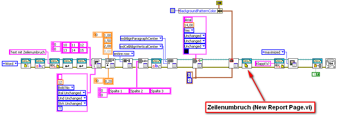

Hallo
Wer kann mir helfen? Wie kann man Office Toolkit einen Seitenumbruch erzeugen. Gibt es etwas wo beschrieben wird welche Möglichkeiten
das office Toolkit noch bietet .z.B. Erstellung, Änderung in der Kopfzeile ?
wurde mich freuen wenn jemand helfen kann

' schrieb:Office Toolkit
Meinst du damit das Report Generation Toolkit?
Glas1
Handelt sich um Word und es ist mir egal welches Toolkit du meinst... dann schaust du diesen Beitrag an. Da hab ich erklärt wie man einen Umbruch in Word erzeugt.
Ansonsten:Glas2

Danke erstmal für deine schnelle Antwort.
Dein Beispiel hatte ich mir schon vorher angesehen.
Ich arbeite mit dem Office Report Generation Toolkit und würde gern wissen, ob und wie
dort die Möglichkeit besteht einen Seitenumbruch zu machen.
Würde mich über weitere Antworten freuen.

So geht's (VI ist nur mit dem Report Generation Toolkit lauffähig!):
Sonstige .vi  Word_Report.vi (Größe: 20,85 KB / Downloads: 400)
Lv86_img

Office Tool Seitenumbruch
Vielen Dank für die Hilfe.
Das ist genau das was ich gesucht habe.
