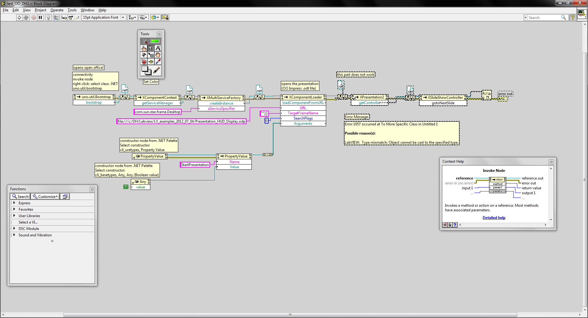

Hallo LabView-Experten,
ich arbeite seit kurzem mit LabVIEW (Version 2011 SP1) und ich möchte eine Open Office Präsentation von LabView aus öffnen und steuern. Das heißt ich möchte, dass abhängig von einer Bedingung LabView die nächste Seite / Folie der Bildschirmpräsentation einstellt.
Zum Testen habe ich folgendes VI erstellt: test_OO_DH2.vi (im Anhang)
Es öffnet Open Office, lädt meine Präsentation und öffnet sie in der Präsentationsansicht auf dem Monitor. Dann möchte ich programmatisch auf die nächste Seite (oder eine beliebige Seite) der Präsentation wechseln und das funktioniert leider nicht.
Leider finde ich auch Open Office nicht in der Type-Library wenn ich über 'Automation-Refnum' 'Select ActiveX Class' mit dem Browser suche. (Trotzdem kann ich mit meinem VI die Präsentation wenigstens schonmal öffnen.)
Hat jemand einen guten Tipp für mich, wie ich nun auf die nächste Seite der Präsentation komme?
(Oder auch was ich tun muss um Open Office im Browser unter 'Select ActiveX Class' zu finden?)
Vielen Dank für Eure Hilfe im voraus.
Besten Gruß,
Dirk

Woher hast du den "Quatsch" mit dem dauernden "Typecasten" von den .NET-Referenzen?
Im Normalfall gibt die eine InvokeNode die korrekte Referenzen ein bestimmtes Objekt zurück, da musst du nichts mehr typecasten.
In diesem Zusammenhang: Ich bezweifle stark, dass du eine Referenz der Klasse "XComponentLoader" auf "XPresentation2" umfirmieren kannst. Da steht ja auch: This part does not work. Könnte es sein, dass du an dieser Stelle nur den Draht falsch gezogen hast und eigentlich mit der Refnum "loadComponentFromURL" weiterarbeiten wolltest?

Das "This part does not work" habe ich als Kommentar dahin geschrieben, um anzuzeigen bis wohin das Programm arbeitet und ab wo das Problem auftritt.
Mit der Refnum hast du recht, das hatte ich probiert hat aber auch nicht funktioniert.
Es wäre prima und würde mir sehr helfen, wenn du mich nicht fragen würdest woher ich den Quatsch habe, sondern mir stattdessen zeigen würdest wie man es richtig und ordentlich macht. Wenn ich das besser wüsste, bräuchte ich mich ja nicht an erfahrene "LabView-Füchse" wie euch zu wenden mit meinen Fragen.
Vor allem wollte ich aber wissen, wie man auf die nächste Seite der Präsentation kommt oder was man tun muss, um die Type Library von Open Office unter 'Select ActiveX Class' zu finden. Das war und ist ja mein eigentliches Problem.

1) Was du uns da zeigst, ist alles .NET, nicht ActiveX
2) Woher hast du das Vorgehen, das ja bis zum XComponentLoader funktioniert? Soweit ich bisher verstanden habe, hast du das selber programmiert?!
