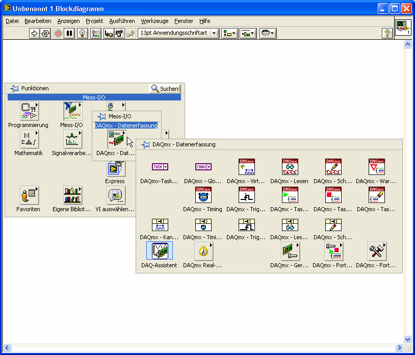

Hallo Student,
wenn DAQmx installiert ist, dann solltest Du die zugehörige Palette von VI's finden.
Schau mal den Screenshot an!

Oszilloskop
Bei uns sieht es anders aus!!

Oszilloskop
sag mal, willst du dir alles vorkauen lassen? Unter "Ansicht" kannst du das Layout der Funktionspalette verändern! Offenbar ist der DAQmx-Treiber nicht installiert, sonst würdest du ihn hier unter Mess I/O finden...sowie im Screenshot von Andreas.

Oszilloskop
ich aber die NI-DAQmx Software for Windows XP Version 8.3 auf CD und die habe ich installiert!!!

Oszilloskop
Mach die Installation noch mal...Evtl. wurde in ein falsches Verzeichnis installiert? War denn ein alter DAQmx Treiber evtl installiert? Der hätte zuerst komplett deinstalliert werden müssen, bevor der neue drauf darf! Also schmeiß mal den Treiber runter und guck dann mal in der Systemsteuerung, ob noch irgendwo was davon steht (unter Software). Guck auch mal in der Registry...aber nur, wenn du dich da ein bisschen auskennst...ist sonst gefährlich!
Ist denn der MAX (Measurement & Automation Explorer) installiert?

Oszilloskop
Ja danke, noch mal installiert und es klappt! Wir kriegen das Bild!
