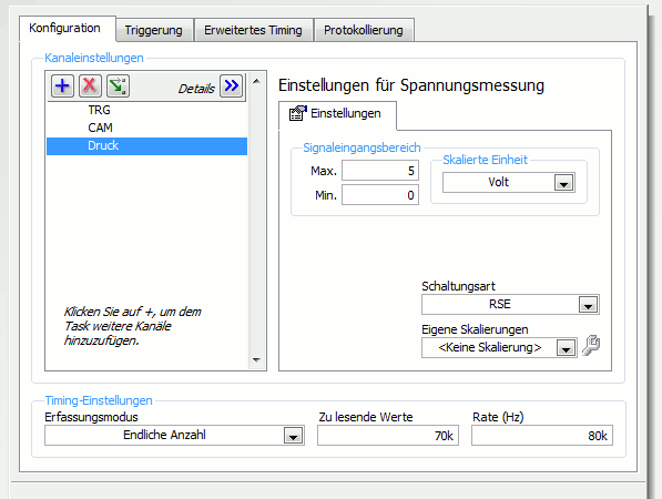

dies sind deine DAQ-Assi-Einstellungen:
Du liest 70k Samples bei einer Samplerate von 80k, und das auch nur mit endlicher Anzahl...
- Im eigentlichen VI benutzt du dann Trigger, die nur prüfen, ob die Triggerbedingung erfüllt ist. Ob die Triggerbedingung bei 70k Werten einmal oder mehrfach erfüllt ist, interessiert dich nicht!?
- Wozu die Wartefunktion von 1ms, wenn der DAQ-Assi schon fast 1s benötigt?
Tipps:
- Überlege dir, ob deine DAQ-Assi-Einstellungen wirklich korrekt sind.
- Schau dir die Beispiele zu DAQmx an, die mit LabVIEW mitgeliefert werden. Da sind auch welche für externe Trigger dabei - dein Pulsgeber ist ein solcher!

Ich dachte mein Trigger gibt bei jedem Flankenanstieg einen Bool Wert heraus, der dann gezählt wird.
Wie muss das Verhältnis von Rate zu Sampleanzahl sein, damit sowas funktionieren kann? Tut mir leid, ich kenne mich in der Signaltechnik sehr schlecht aus.
Denkst du es wäre Grundsätzlich möglich mit der von mir verwendeten Zählweise in dieser Geschwindigkeit zu zählen (Bei stimmiger Sampleanzahl / -rate )oder ist das nur über die DAQmx Funktionen möglich?
