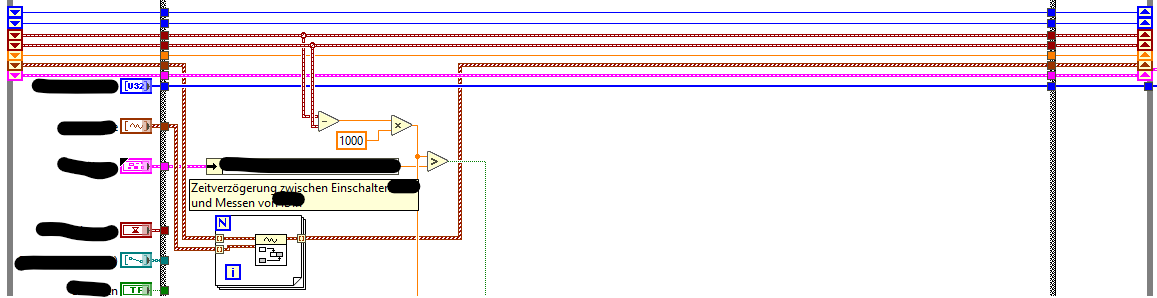

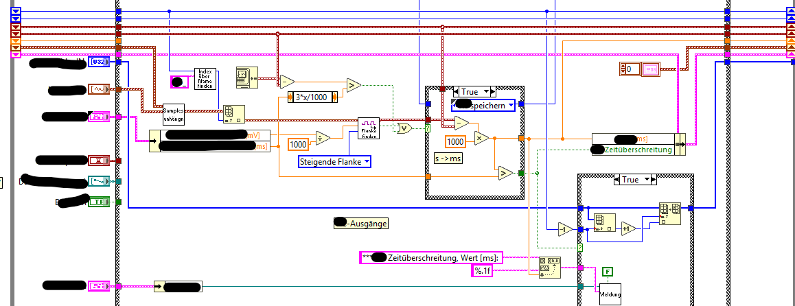

In dem (Messung) SubVI wird Strom eingestellt und direkt im Anschluss die Systemzeit ausgelesen und an ein ShiftRegister übergeben.
Darauf folgen folgende Seiten:
