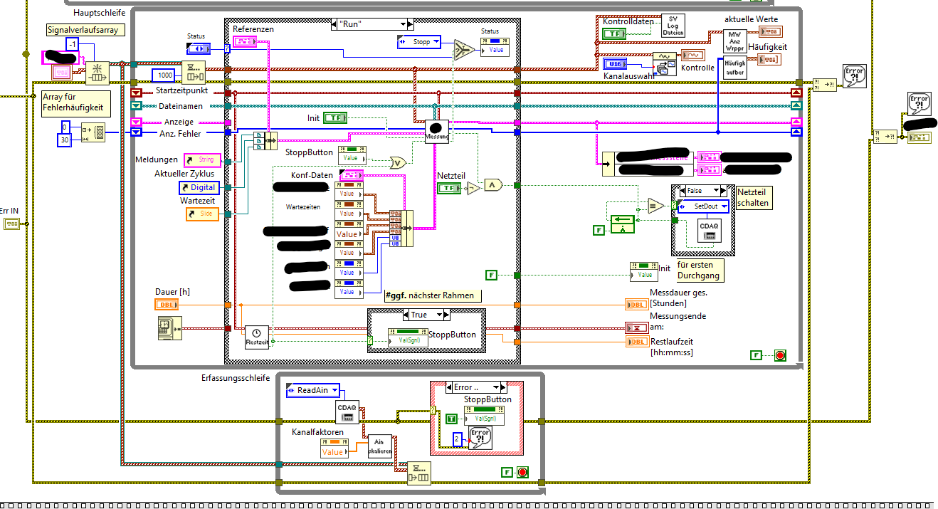

Guten Tag,
ich hoffe der Betreff passt zum Problem Smile
Ich habe ein bereits bestehendes Programm, welches Bugs hatte und nicht richtig funktioniert hat, an mich angepasst und die Bugs behoben.
Auf meinem Laptop mit Labview 2023 Q3 und cDAQ Nutzung hat alles einwandfrei funktioniert.
Auch die erstellte Exe läuft.
Es soll ganz grundlegend die Zeit gemessen werden, welche das Objekt benötigt um zu reagieren.
Dafür wird ein Ereignis ausgelöst, die Systemzeit ausgelesen und an Shiftregister übergeben.
Danach wird eine Steigende Flanke in übergebenen Werten gesucht und die Zeit weiter gegeben, an der diese Flanke gefunden wurde. Die Differenz wird angezeigt.
An meinem Laptop sind das um die 500ms.
In der ganzen Zeit wird über das cDAQ ein Gerät ausgelesen (DAQmx Nutzung). Initialisiert auf kontinuierliches auslesen mit 2kHz. Die Blöcke, welche übergeben werden sollen kann ich nur auf ca. 1000 stellen, da das Ganze sonst seeeeeeeehr langsam wird. Oder ich muss eine noch kleinere Zahl einstellen.
Die Blöcke werden mit einer Queue in eine andere Schleife übergeben und dort ausgelesen (Flanke suchen).
Auf meinem PC kommen in dieser Zeit ca. 3000 Werte zusammen.
Jetzt das Merkwürdige.
Ich habe die Hardware an einen anderen PC (PC 2) angeschlossen und dort die Exe installiert. nachdem ich den Treiber für DAQmx nachgelegt hatte lief das Programm zwar, jedoch aren die Werte alle falsch.
Am zweiten PC liegen alle Zeiten bei ca. 1500ms.
Nach ein wenig hin und her scheint es so zu sein, dass nur knapp 1000 Werte übertragen werden und die Flanke fehlt. Da scheint es ein auslese timing Problem zu geben.
Aber wo zum teufel kommt das her?
Ich habe auch das Gefühl, dass das Auslesen der Kanäle mehr ruckt als an meinem PC.
Am dritten PC war ein ganz anderer Fehler.
Dort sind die Zeiten mit jeder Messung immer weiter ins minus.
Gibt es noch irgeneinen Treiber der mir fehlt?
Hatte das jemand schon mal und hat es gelöst bekommen?
Ich habe leider keine Programmierumgebung auf PC zwei.
Das Programm kann ich leider aus Datenschutzgründen nicht hochladen...
Ich hoffe daher, dass jemand auf Grund der Beschreibung die passende Idee hat und sie mitteilt. Big Grin

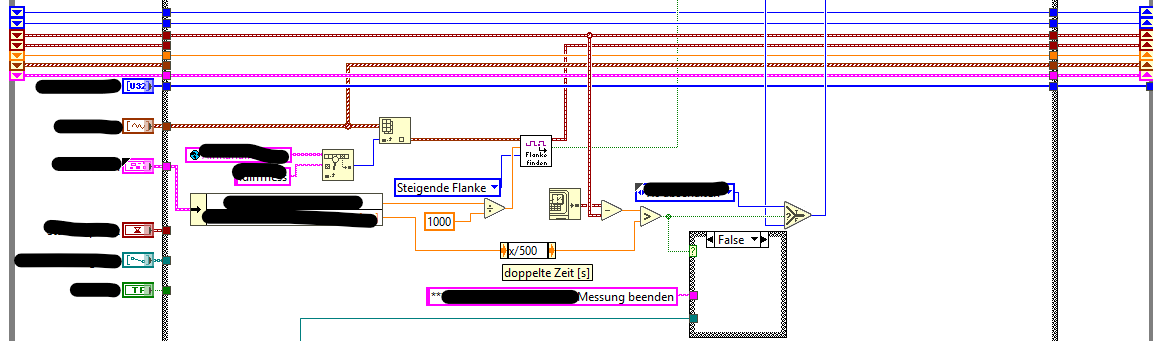

Das VI zum Auslesen, kann ich dir zeigen(Auslesen zip Datei- sollte 2019 sein). Den Rest nur teils und geschwärzt.
Vielleicht hilft das ja, aber ich muss was dazu schreiben.
Die untere Whileschleife ist zum Auslesen der Werte da. Dort ist das VI, welches ich in der Zip mitgeschickt habe.
Die obere Whileschleife soll diese Werte bearbeiten. Es wird in das SubVI (Messung) reingesprungen, dort ein Schritt ausgeführt, die Schleife drinnen gestoppt, rausgesprungen und der Rest der Whileschleife draussen ausgeführt.
Im nächsten Durchgang geht es wieder in das SubVI rein und der nächste Schritt wird ausgeführt.
Shiftregister gehören eigentlich initialisiert (so hatte ich mir das gemerkt). Hier habe ich das versucht zu tun und damit die Funktion zerstört. So wie es ist läuft die Messung grundsätzlich durch.
Das Programm stammt nicht von mir, ich habe es nur angepasst und versucht zu debuggen.
In dem (Messung) SubVI wird Strom eingestellt und direkt im Anschluss die Systemzeit ausgelesen und an ein ShiftRegister übergeben.
Darauf folgen folgende Seiten:
Freue mich auf weiteren Input Smile
