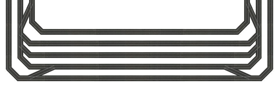

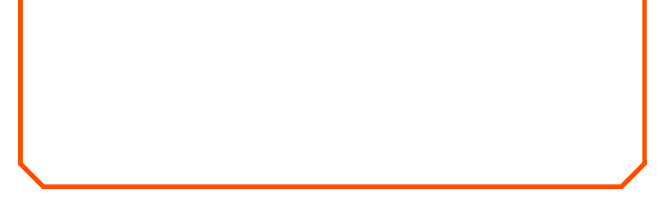

hoffe ihr könnt mir helfen, hab jetzt schon länger gesucht aber auch hier nichts zu meinem Thema gefunden!
Problem liegt darin, dass ich ein Boolean Array mit den einzelnen Spalten eines 2D Boolean Arrays vergleiche. Wenn eine Spalte übereinstimmt zeichne ich ein Bild (je Spalte ein anderes). Das Problem ist, das sobald ich das serialisiertePixmap.vi in die Schleife einbaue das ganze bis zu mehreren Sekunden dauert. Unzumutbar das man als Benutzer solange warten muss ;D
Ich denke es gibt sicher einen besseren Weg das zu programmieren als wie ich das gemacht habe. Hoffe die Erklärung war nicht zu umständlich, Programm ist angefügt.
Lg Manuel
GrafikTest.vi ladet das 2D Array aus Fahrwege.csv, der Pfad müsste bei euch also aktualisiert werden, ebenso der Pfad für die png dateien.

das zeichnen steckt deshalb in der Schleife weil im richtigen Programm dann für jede Spalte ein eigenes Bild gezeichnet wird, also wenn schaltartikel=wie 1. Spalte von Fahrwege dann 1. bild, wenn =2. Spalte dann 2. Bild, können auch durchaus mehrere gezeichnet werden, habe das nur zum Test vereinfacht.
Deswegen muss das Zeichnen doch in der Schleife stecken, habe keine andere Möglichkeit gefunden!
Dasselbe mit dem Laden, weil bis jetzt hatte ich das so gemacht das er durch die aktuelle Schleifenposition (i-Schleifeniteration) erkennt welches Bild er darüberzeichnen soll. Bin auf keine bessere Lösung gekommen.
Im Prinzip soll das ganze Programm aufgrund der Übereinstimmung der Schaltartikel mit den Fahrwegen bestimmte Bilder anzeigen.

Ich hab jetzt zumindest Teilweise eine Lösung gefunden!
In meinem 1. Versuch habe ich die PNG datei jedes mal neu gezeichnet auch wenn gar keine neue png datei hinzugekommen ist (zum überschreiben).
Ich habe die Laufzeit jetzt so reduziert das ich nur zeichne wenn es auch umbedingt notwendig ist! Ist zwar nicht perfekt aber Ok für mich!
vorher 40 mal zeichnen
jetzt abhängig aber zwischen 0-10 mal
vorher 1200 ms
jetzt 50-200 ms
Hänge das neue *.vi an, vielleicht hilft es ja jemanden!
