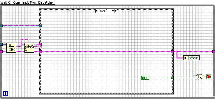

Paralelle Schleife mit mehreren Aufgaben
' schrieb:Als Vorschlag angenommen, aber effizient finde ich das nicht. Kannst du die Vorteile dieser Vorgehensweise aufzählen? Ich weiss, dass du nichts umsonst machst, also was sind denn die Vorteile davon?
Ich persönlich versuche keine Timeouts im Programm zu verwenden, die mag ich nicht so. Bei mir ist fast alles eventgesteuert.
den Timeout-Case brauchst du sowieso, da du die "Dequeue Element" Primitive ja mit einem Timeout versehen musst. -1 ginge auch, aber dann wartet die Primitive ggf. ewig, oder man muss die Queue zerstören um die Schleife beenden zu können. (Error 1122 occurred at Dequeue Element in Untitled 1 | Possible reason(s): LabVIEW: Refnum became invalid while node waited for it.) Das mach ich aber nicht so gerne, weil für mich auch ein "geregeltes Herunterfahren" zu einem "sauberen" Programm gehört ...
' schrieb:OFFTOP: Trennst du das Schreiben und Lesen in zwei Loops oder machst du es immer in einer "Schnittstellenloop"?
Radio Eriwan: im Prinzip ja, aber: kommt drauf an, welche Funktionalität ich benötige ...
08.01.2008, 13:25 (Dieser Beitrag wurde zuletzt bearbeitet: 08.01.2008 13:36 von eg.)
' schrieb:den Timeout-Case brauchst du sowieso, da du die "Dequeue Element" Primitive ja mit einem Timeout versehen musst. -1 ginge auch, aber dann wartet die Primitive ggf. ewig, oder man muss die Queue zerstören um die Schleife beenden zu können. (Error 1122 occurred at Dequeue Element in Untitled 1 | Possible reason(s): LabVIEW: Refnum became invalid while node waited for it.) Das mach ich aber nicht so gerne, weil für mich auch ein "geregeltes Herunterfahren" zu einem "sauberen" Programm gehört ...
:Dwoher kennst du das Radio???
Ja, aber du kannst doch ein Exit kommandieren, dann brauchst du die Queue nicht zu zerstören um aus der Schleife rauszugehen.
Ungefähr so:
