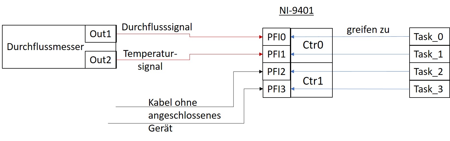

Der Einfachheit halber habe ich zunächst nur Durchflussmesser_1 angeschlossen: crt0 auf PFI0 und PFI1; die anderen Kabel hängen zwar an der Messkarte, aber ohne Sensor.

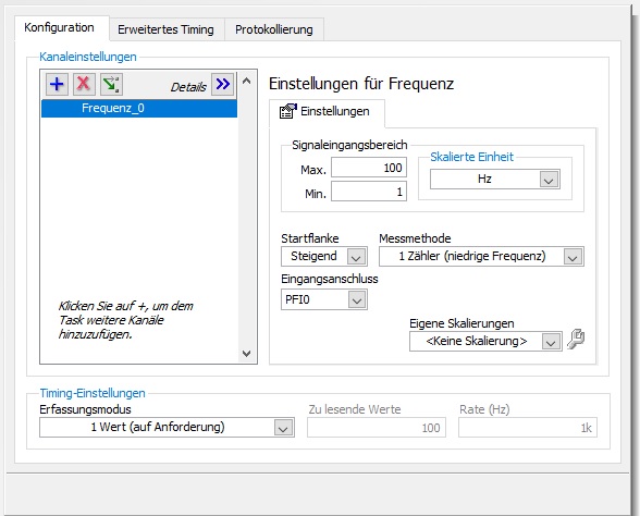

Zähler-Task in NI MAX erstellt:
Signalerfassung – Zählergestütze Erfassung – Frequenz – crt0 – Eingangsanschluss PFI0 – Signalbereich 1 – 100 Hz; Messmethode: 1 Zähler niedrige Frequenz; keine Skalierung; Messert auf Anfrage.
Die 1-100 Hz entsprechen der aktuell eingestellten Frequenz des Durchlfussmessers. (vgl. Bild "frequenz-task")
Das ganze nochmal für PFI1 - also 2 Tasks: "Frequenz" für PFI0 und "Frequenz_1" für PFI1.

Zitat:a) Der Versuch für PFI0 und PFI1 jeweils einen eigenen task laufen zu lassen, verursacht einen Fehler (Error -50103 occured at DAQmx Start Task.vi:7220002; Possible reason(s):
The specified resource is reserved. The operation could not be completed as specified). D.h. man muss in einem Task auf PFI0 und PFI1 gleichermaßen zugreifen, da sich zwei Tasks auf einem Kanal gegenseitig blockieren - in NI MAX kann ich für den Frequenz-task aber nur 1 Pin als Eingang festlegen: PFI0 oder PFI1.
Der Versuch, zwei Tasks für zwei Kanäle anzulegen, ist also fehlgeschlagen.
Was kommt bei dem Versuch heraus, beide Kanäle in nur einem Task zu verwenden?
Fehler -50103 bedeutet, dass die Resourcen nicht auf mehrere Tasks verteilt werden können. Logische Konsequenz ist also, die Resourcen in nur einem Task zu verwalten!

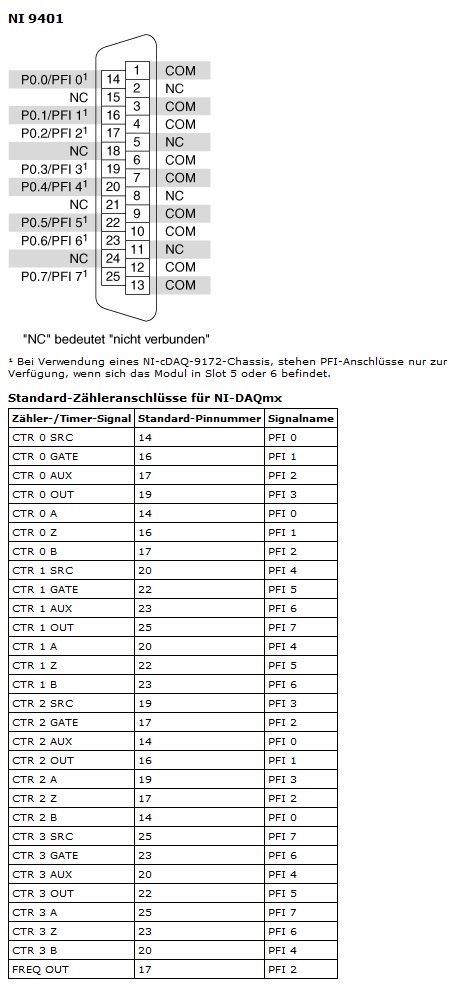

So wie ich das richtig verstehe, gibt es Kanäle, die mit "ctr" bezeichnet werden. (Insgesmat 4 Stück: ctr0 bis ctr3)
Und es gibt Pins (1-25). Einige davon können als Signal-Eingang konfiguriert werden (14-25).
Dabei entspricht standartmäßig Pin 14 dem Signal PFI0, Pin16 ist PFI1 usw..
PFI0 und PFI1 gehörten dabei zum Kanal ctr0 (vgl. "Pinbelegung" im Anhang). Ist das alles soweit richtig?
Ich kann über 2 seperate Tasks parallel 2 Kanäle ansteuern - also z.B. Ctr0 und Ctr1. Seltsamerweise bekomme ich aktuell für beide Kanäle den selben Wert ausgegeben, obwohl Ctr1 mit keinem Gerät verbunden ist, sondern nur mit einem Kabel. (vgl. "Übersicht" im Anhang)
Ich kann nicht mit 2 seperaten Tasks auf 2 verschiedene Pins/PFI des selben Kanals zugreifen:
Ich habe insgesamt 4 Tasks wie beschrieben erstellt: Task_0 bis Task_3 um alle Eingangssignale für Ctr0 und Ctr1 abzugreifen.
Task_0 und Task_1 greifen beide auf Ctr0 zu, aber auf PFI0 bzw. PFI1.
Task_2 und Task_3 greifen auf Ctr1 zu, aber aber auf PFI2 bzw. PFI3.
Ich kann nur die Tasks paralel laufen lassen, die auf verschiedene Kanäle zugreifen. z.B.:
Task_0 + Task_2/_3 --> geht.
Task_0 + Task_1 --> Fehler.
Task_2 + Task_0/_1 --> geht.
Task_2 + Task_3 --> Fehler.
Außerdem geben mir alle Taks das selbe Ergebnis (aktuell 25 °C) aus, obwohl nur bei Task_1 (PFI1) ein Ergbnisse herauskommen sollte. Der Durchfluss is aktuell 0 und liegt auf PFI0 und PFI2/PFI3 sollten überhaupt kein Signal bekommen.
Die Frage ist jetzt: Wie kann ich die Signale auf den einzelnen Pins seperat ansteuern und auslesen?
Ich werde es auch mal präzisieren:
Du verwendest das NI9401-Modul. Das ist ein DIO-Modul, welches selbst keine Counter-Funktionalität bietet.
Die 4 Counter ctr0-3 werden stattdessen von deinem cDAQ-Chassis geliefert!
Zitat:Ich kann nur die Tasks paralel laufen lassen, die auf verschiedene Kanäle zugreifen. z.B.:
Wenn du jetzt also 4 Signale per Counter einlesen willst, musst du für diese 4 Signale auch zwingend verschiedene Counter verwenden! Du kannst nicht ctr0 sowohl für PFI0 als auch for PFI1 verwenden!
Wenn du also wie in deinem ersten Beitrag beschrieben 8 Signale per Counter einlesen willst, dann wird das mit der jetzigen Konfiguration nicht gelingen. Dazu benötigst du ein spezielles Counter-Modul, wie z.B. das NI9361
