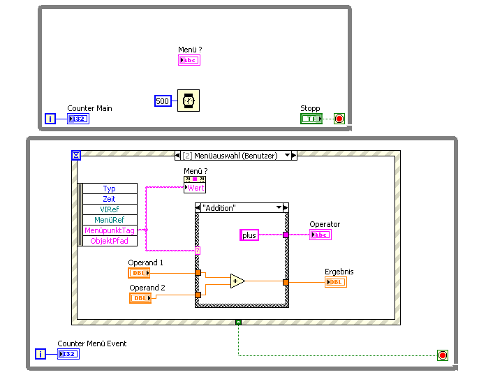

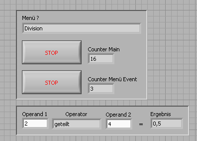

Hab dann auch mal ein Bsp. gemacht...
Ich verstehe aber nicht warum dein Programm hängen bleibt, wenn du das Menü aufrufst.
In meinem Bsp. läuft der Main-Counter ja weiter, auch wenn das Menü offen ist und noch nichts ausgewählt wurde.
So stelle ich mir das vor:

Hmm, wenn ich das jetzt auf mein Beispiel übertrage...
...dann ist das Anzeigen des Stringcontrols "Menü?" dein Einlesen von Messwerten. Und in der selben Schleife hast du nun die SubVIs zum anzeigen der Anleitung ect.pp. ?
In meinem Bsp. wiederum ist die Menübedingte Aktion des Rechnens in die Menüschleife ausgelagert. Die Mainschleife jucket es dann doch eigentlich nicht was ich in der Menüschleife mache... ergo der Counter läuft munter weiter.
Hast du versucht dieses Prinzip auf dein Programm anzuwenden? ...Ich kann natürlich auch daneben liegen. k.A.
-> Eine Schleife nur zum Lesen der OPC Daten, sonst nix. Kommunikation zwischen den Schleifen wenn nötig per Queue o.Ä.
-> Eine Schleife für den RestBig Grin
Gruß SeBa

Ich denke ich stehe auf'm Schlauch. Genau das mach das Beispiel doch...
Kontinuierlich die Mainschleife ausführen, unabhängig davon was du im Menü machst.
Hmm Help
