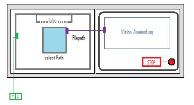

Ich habe eine Anwendung in Vision die mir einfach ne bildbearbeitung macht. das ganze läuft in einer while schleife mit einem button der die schleife stoppt
Ich will die while schleife unterbrechen und dann ein einen neuen pfad angeben. dies wollte ich mit einem case machen wo ich ein path to file VI
einbaue und dann den pfad an die Vision Anwendung übergebe und die while schleife wieder starte
leider funktioniert das ganze nicht. ich kann zwar die while schleife stoppen aber wenn ich den schalter unter dem case betätige passiert nicht. (Schalter geht beim betätigen auf 'False'Wink
anscheinend überprüft LabVIEW den schalter nicht nachdem die while schleife beendet wurde bzw. alle sequenzen durchlaufen wurden
vielleicht kann mir jemand von euch weiterhelfen

' schrieb:vielleicht kann mir jemand von euch weiterhelfen
Sicherlich, aber dazu musst du schon etwas mehr liefern, als diese schwammige Beschreibung, wie "Schalter unter Case..." etc. etc.
Screenshot oder noch besser VI-Upload wären gut!

' schrieb:Ich habe eine Anwendung in Vision die mir einfach ne bildbearbeitung macht. das ganze läuft in einer while schleife mit einem button der die schleife stoppt
(anscheinend gabs probleme mit dem Bild. habe schnell mal eine skizze gemacht. das problem dürft aber nur an den schleife bzw. case liegen, reiche richtigen screenshot morgen nach)

Du möchtest also nur wenn du FALSE angibst, einen Pfad erstellen und die VISION Anwendung in einer Schleife starten?

' schrieb:Du möchtest also nur wenn du FALSE angibst, einen Pfad erstellen und die VISION Anwendung in einer Schleife starten?
exakt. nur wenn ich die schleife stoppe und dann den schalter betätige (False) dann passiert nichts und das False wird nicht an den case weitergegeben

' schrieb:exakt. nur wenn ich die schleife stoppe und dann den schalter betätige (False) dann passiert nichts und das False wird nicht an den case weitergegeben
Fehlt da nicht eine Schleife um das ganze, damit LabVIEW überhaupt einen Anlass hat, den Code nochmal abzuarbeiten? Und wie Jens schon sagte, ein Screenshot, besser ein VI, wäre mehr als angebracht.

' schrieb:Fehlt da nicht eine Schleife um das ganze, damit LabVIEW überhaupt einen Anlass hat, den Code nochmal abzuarbeiten? Und wie Jens schon sagte, ein Screenshot, besser ein VI, wäre mehr als angebracht.
ja die fehlt!
ja es ist eine schleife rund um alles. file kommt asap
