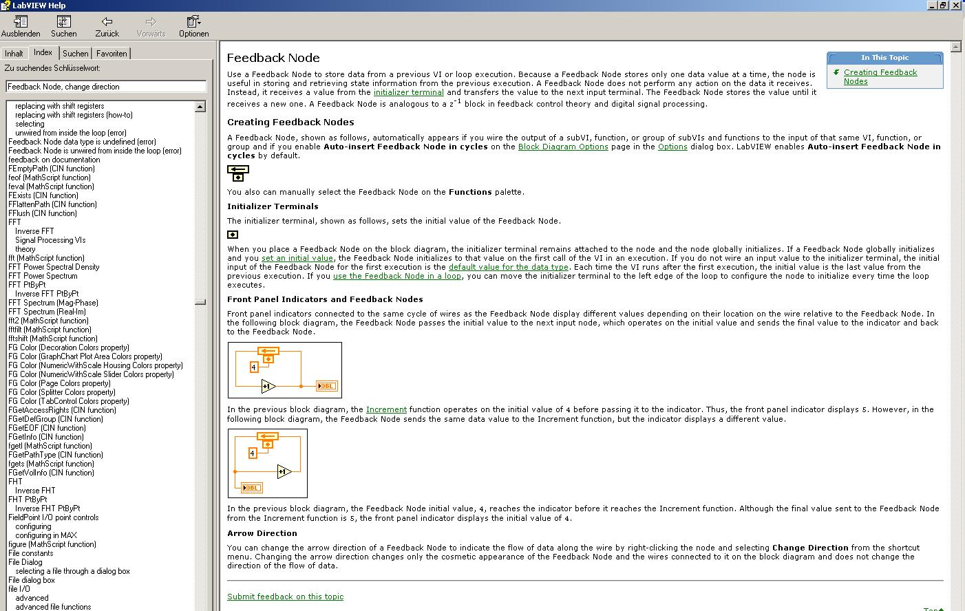

Eine Frage dazu noch am Rande: Wie kann ich den Feedback-Pfeil umdrehen? Bei mir zeigt er nach links (eigtl. kein Problem, aber einfacher wäre es wenn er gleich nach rechts schaun würde.

' schrieb:Eine Frage dazu noch am Rande: Wie kann ich den Feedback-Pfeil umdrehen? Bei mir zeigt er nach links (eigtl. kein Problem, aber einfacher wäre es wenn er gleich nach rechts schaun würde.
Das ist doch Käse...die Betonung liegt hier bei Feed-BACK...und da die Datenflussrichtung in LV im allgemeinen von links nach rechts ist, heißt BACK eben von rechts nach links...du kannst den Pfeil nicht umdrehen, das ist in dem Sinne erst mal nur ein grafisches Element, dass dir verdeutlichen soll, dass du ein RÜCK-Meldung vom Schleifendurchlauf n in den Schleifendurchlauf n+1 kriegst! Wenn es für dich einfacher zu verstehen ist, dann mach auf den Feedback-Node = Rückkopplungsknoten mal nen Rechtsklick und wähle "Replace with Shift Register" aus!
Wenn ich das wüsste..
Als ich aus dem Shift-Register einen Feedback-Knoten machte, zeigte der Pfeil zunächst nach links. Dann habe ich den Pfeil in der While-Schleife weiter nach links positioniert. Da passierte zunächst nichts. Doch als ich dort noch etwas Kosmetik machte, da schnappte er plötzlich nach rechts um, was mir recht war.
Un jetzt kommts: Das VI habe ich gerade jetzt noch mal hochgeladen. Da geht der Pfeil wieder nach links, außerdem hängen da unten an dem Pfeil plötzlich irgendwelche Wurmfortsätze dran, die ich vorher noch nie gesehen habe.
Also ich denke. dass man das direkt nicht ändern kann und dass LabVIEW für die Pfeilrichtung eine eingebaute Intelligenz hat, die da glaubt schlauer zu sein als der Programmierer selbst.

Das Umdrehen geht...aber (hoffentlich) erst seit LV 8.5...mach mal nen rechtklick auf den Pfeil..."change direction"...zu was das aber gut sein soll (siehe meinen letzten Beitrag), kann ich nicht begreifen.
Der "Wurmfortsatz" ist der Initialisierungseingang, der wurde früher am Schleifenrand platziert...dort kann man ihn auch (noch) hinziehen...

16.10.2007, 08:25
Pausieren des Elapsed Timers? Array löschen?
' schrieb:Wunder über Wunder...
Aus der LV Hilfe...
