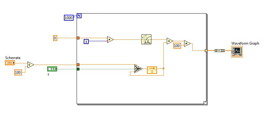

28.02.2010, 19:55 (Dieser Beitrag wurde zuletzt bearbeitet: 28.02.2010 20:03 von andimtb.)
andimtb Offline
Beiträge: 24
Registriert seit: Nov 2009
9.0
98693
Per Mausklick Daten aus Graph markieren/auslesen
Sorry für den Doppelpost.
Ich hänge mal noch ein Bild an um das Problem etwas zu verbildlichen.
Mir ist klar, dass der Graph erst nach Ablauf der For-Schleife angezeigt wird. Gibt es denn eine Methode so einen Singalverlaufsgraphen kontinuierlich Werte anzeigen zu lassen? Das es beim Signalverlaufsdiagramm geht weis ich. Brauche aber den Cursor der Graphen. (Achja die Mathmatik ist nur testweise...)
