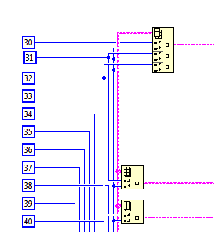

Performance Probleme beim lesen einer großen Messdatendatei
1x ein 2D-Array der Dimension 115000x11 oder 115000mal ein 1D-Array der Dimension 11?
Das macht einen Riesenunterschied! Defragmentiere die TDMS-Datei einmal nach dem Schreiben, falls du Version 2 getestet hast. Das sollte etwas bringen.
Ich sehe massive Probleme in den VIs "Messwerte aus Protokoll lesen.vi" und "Messprotokoll laden.vi!. Der geladene String bzw. das daraus erstellte Array wird 50 mal kopiert O. Dabei wäre nicht eine einzige Kopie notwendig. Bitte die zwei VIs gründlichst überarbeiten. zum Bleistift lässt sich das Primitiv "Array indizieren" aufziehen, so dass nicht nur ein Element sondern mehrere entnommen werden können.
Gruß Julius
Hallo Schrotti...
...steh glaub auf dem Schlauch....wie kann ich das denn anders lösen? ok..ich könnten Teilarrays bilden und dann einzeln auslesen oder wie bekomm ich das hin ohne die 50 kopien??
Danke für den Tipp
Rainer
Bilde keine Teilarrays, sondern ziehe das Primitive "Array indizieren" auf. Ich rate dir übrigens auch zu TDMS.
Danke dir....hab in meiner dummheit leider noch nicht bemerkt dass man dieses Funktion "aufziehen" kann!!! Sehr schön...gefällt mir...dann pfleg ich das mal in meinem Programm ein!!
