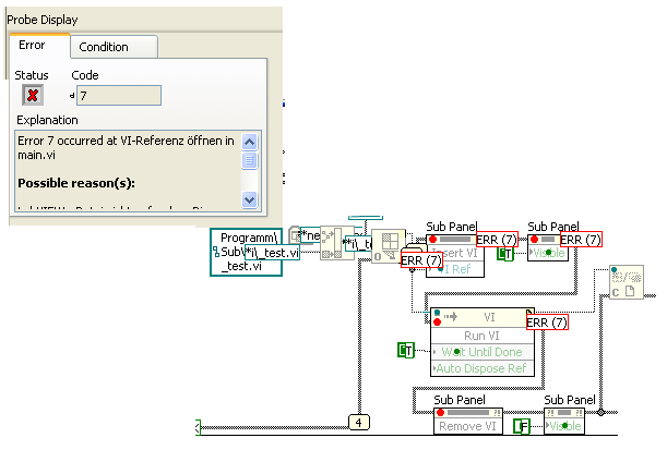

Ich verwende in meinem main.vi ein subpanel in dieses lade ich je nach Bedarf Subvi`s. Ich verwende als Pfad den Appl.Pfad + den Pfad in der Entwicklungsumgebung also:
App.Pfad + "\Programme\_test.vi"
und genau so läuft alles prima in der Entwicklungsumgebung. Nur nach Build Erstellung eben nicht mehr. Dann bekomme ich nach der "Open Vi Reference" den Error 7 (-> Error open Vi Ref_1.PNG). Das Vi wird angeblich nicht gefunden.?!
Aber der Pfad stimmt.
Bei der Erstellung der exe habe ich das main.vi als top-level genommen. In always included muss doch nicht rein oder?
Und beim Installer habe ich nur die exe eingebunden.
Was ist den noch nicht richtig?

(25.01.2012 14:50 )GT123 schrieb:  In always included muss doch nicht rein oder?
Bei 'Always included' musst du das Sub-Vi, welches du aufrufst, reinhauen.

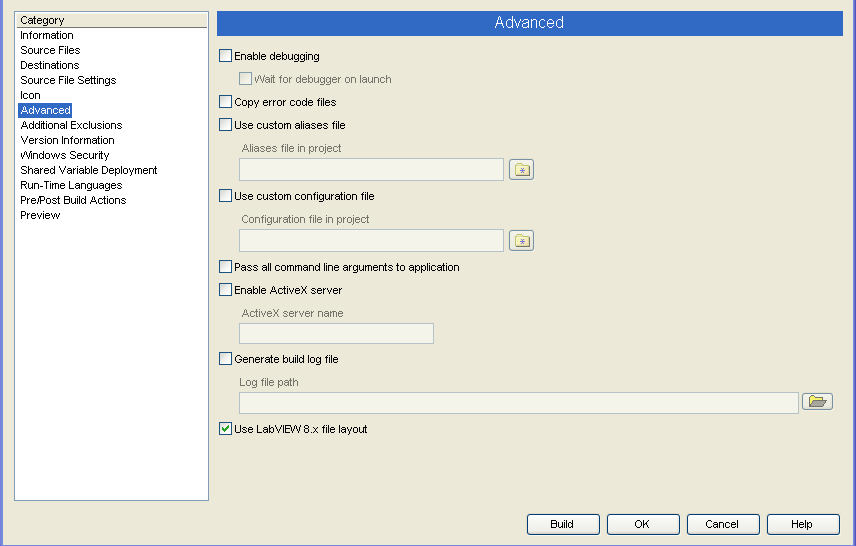

Ich hatte mal den gleichen Fehler. Als Lösung muss der Haken 'use LabVIEW 8x. file layout' bei 'Advanced' gesetzt werden:

hab das Problem gefunden.
Bei 'Always included' musste ich die aufzurufenden Sub-Vis einfügen.
Ich wurde aber in die Irre geführt. Da ich schon einmal ein Projekt gemacht hatte, bei dem ich ebenfalls ein VI über open reference öffnen konnte.
Dort dann ohne ein VI in always included. Der Grund warums ging:
Das SubVi lag in einem Disabled Case, d.h. es wurde geladen mit dem main.vi
Ich denke nun hab ich es verstanden, falls nicht bitte gleich meckern :-)
Zitat:Ich hatte mal den gleichen Fehler. Als Lösung muss der Haken 'use LabVIEW 8x. file layout' bei 'Advanced' gesetzt werden
war bereits gesetzt

(25.01.2012 15:02 )NWOmason schrieb:  Als Lösung muss der Haken 'use LabVIEW 8x. file layout' bei 'Advanced' gesetzt werden:
Das war auch bei mir der "Grund", warum es nicht funktionierte.
Da ich dies gerne verstehen möchte, stellt sich mir nun die Frage:
Was ist der Unterschied? Bzw. wie wird es in der aktuellen Version (2011) korrekt umgesetzt? Blush

Genau solche Pfadangaben hatte ich auch, aber es wollte immer noch nicht - bis ich dann die o.g. Option aktivierte.. Blink
(ich glaube, ich muß mal in einer ruhigen Minute etwas rumprobieren - wenigstens läuft es mit dem Haken.. Big Grin)
