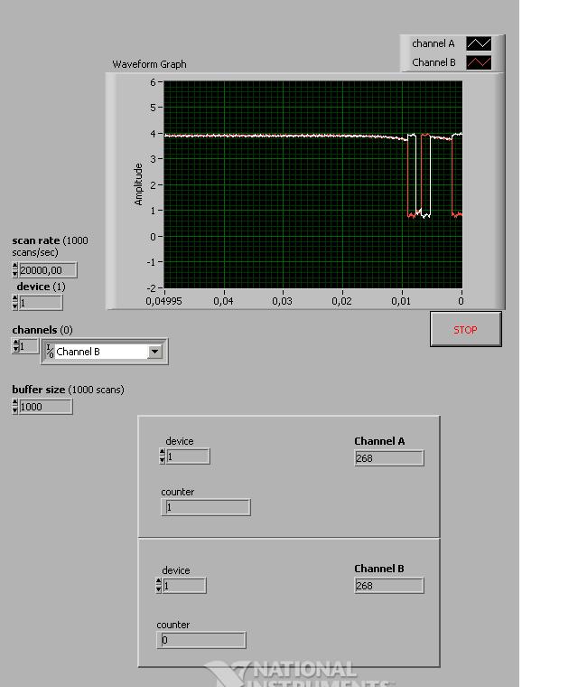

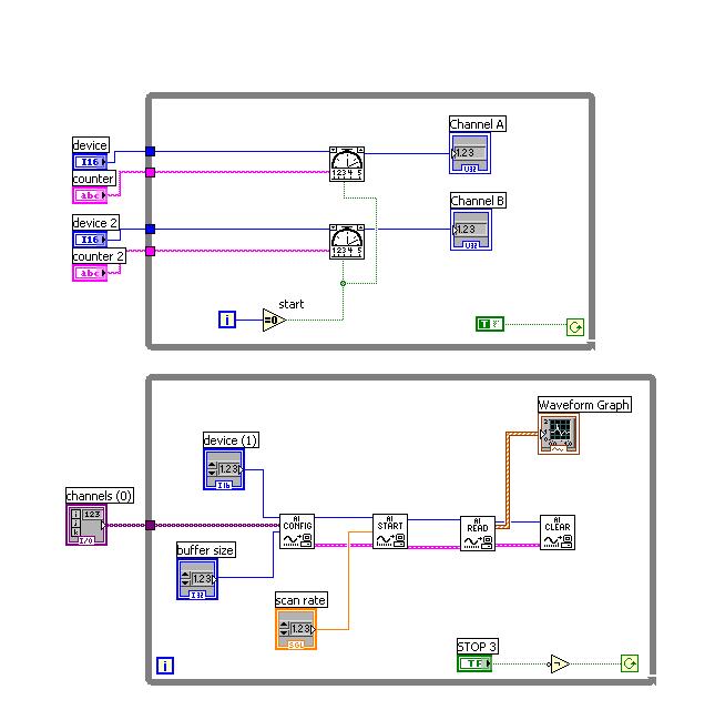

Ich lese mittels Traditionellen NI-DAQ-Geraet PCI-6025E zwei Pulssignale ein. Diese haben immer die gleiche Pulsdauer doch sie sind Phasenverschoben.
Meine Aufgabe ist es, die Pulse zu zaehlen und ermitteln ob das Geraet Rechts oder Links laueft.
Wenn man es nach rechts bewegt ist das Signal am Channel A vorlaeufig und umgekehrt.
Wie kann ich mittels LabVIEW bestimmen welches Signal Vor bzw. welches Nacheilend ist.

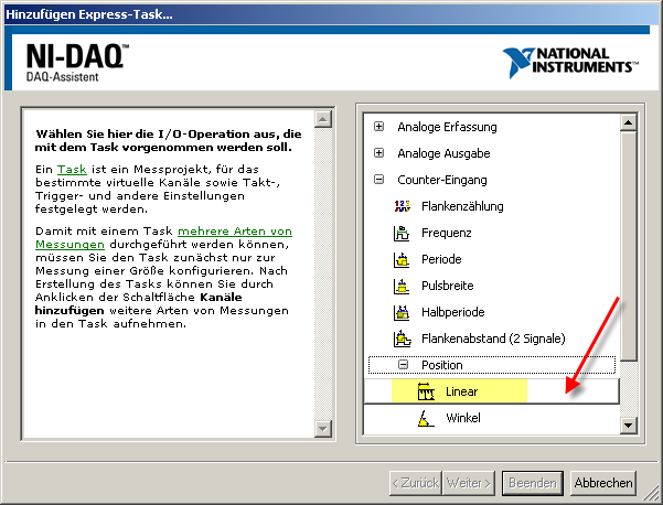

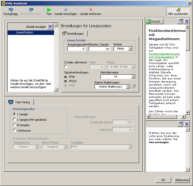

wenn du einen Z-Puls hast, dann ist es ganz leicht, wenn du keinen Z-Puls hast, dann wird es etwas komplizierter, weil du eine Referenzfahrt machen musst und du deinen Nullpunkt selbst festlegst.
Wenn du mit DAQmx arbeitest, dann nimm den DAQmx-Assistenten und erstelle eine Positions-Messung mit einem Counter. Wenn du wissen willst, wie das genau programmiert wird, dann mach einen Rechtsklick auf das Express-VI und wähle "Frontpanel öffnen" aus. Dann kannst du das Express VI in ein Standard-VI konvertieren und dir den Quellcode anschauen.
Die Screenshots zeigen einen DAQmx-Task für einen Linear-Encoder, der einen Weg von 1 mm pro Tic ausgibt ...
