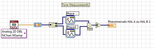

Ich soll die phasenverschiebung von Strom und Spannung messen. Hat da jemand schon Erfahrungen wie man das am besten anstellt und die Phasenverschiebung auch als Wert ausgibt? vielen Dank im vorraus.

evtl hilft dir das hier weiter! messe damit den phasenversatz zwischen 2 spannungen.

vielen DANK das ist ein schönes VI.
vielen dank.
