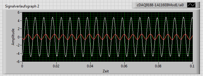

ich bin immernoch dabei, verschiedene Möglichkeiten für eine Laufzeitmessung auszuarbeiten.
Dabei versuche ich im Moment, die Laufzeit eines Schallsignals mittels Phasenlaufzeitsverfahren zu ermitteln.
Ich habe mir schon mehrere Threads zu dem Thema angesehen und soweit auch umgesetzt..
Der Messaufbau besteht nun aus einem Lautsprecher und zwei Mikrofonen, die in einem festgelegten Abstand voneinander befestigt sind.
Beim Testen ließ sich die Phase beider Signale ermitteln.. aber leider waren die Werte anfangs nur zufällig im Erwartungsbereich.
Wenn man die beiden Mikrofone (der Abstand zwischen den beiden ist immer gleich) zum Lautsprecher hin oder weiter weg versetzt, so ändert sich die Phasenverschiebung.
Eigentlich sollte sich dabei nur die Amplitude verringern, aber komischerweise hat dies einen großen Einfluss auf die Phase.
Lässt sich das erklären? In den Bildern sind die reinen Messsignale zu sehen, also wurde daran nichts verfälscht..
