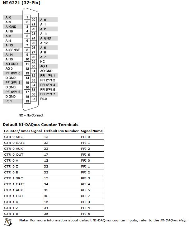

Wo finde ich eine ordenltliche Pinbeschreinung der NI 6221 37 Pin Karte? Alles was ich habe ist aus der MAX Hilfe (siehe Screenshot). Ich bekomme kein Triggerereignis Programmiert. An den Trigger (Source) kann ich soviele Sachen anlegen und ich finde nichts, wofür die einzelnen Pins verwendet werden können. Habe schon versucht einen Counter auf einen Digitaleingang zu routen (hat auch funktioniert), leider ließ sich dieses Signal aber nicht weiterrouten und als Source des Triggers verwenden.

Einen Analogen ausgang hab ich mitlerweile über einen internen Counter getriggert bekommen. Aber mit den digitalen Ausgängen scheint das nicht so einfach zu funktionieren. Es kommt dann immer die Fehlermeldung: Selected lines do not support buffered operations...
Aber welche lines was supporten kann ich nirgends rausbekommen. Habe auch schon versucht einfach einen Counter auf einen Digitalen Ausgang zu routen. Soweit auch kein Problem, aber das Timing lässt sich dann nicht mit "finite samples" betreiben. Jemand ne Idee wie ich eine bestimmte Anzahl an Digitalen Impulsen (Einstellbaren High und Low Times) an einen DO geoutet bekomme? (Verwende NI6221)

Das ganze ist ja eigentlich eine Fortsetzung deines letzten Themas.
Wobei ich mir nicht sicher bin: Geht überhaupt so ein "Y-Routing" auf der Messkarte selber, sprich Ausgang des Counters gleichzeitig auf einen PFI-Port als Ausgang legen und quer als internen Trigger für deinen AO zu verwenden.
Deshalb noch mal mein Tip vom letzten Thread: Route doch mal hardwaremäßig (sprich Kabel) extern den Ausgang des Counters wieder auf einen anderen PFI-Port der Karte, den du dann als DI/Trigger für AO definierst.

Nicht ganz. Mit dem Sinus hab ich hinbekommen. Deshalb dachte ich mache besser nen neuen Thread damit die Überschrift nicht verwirrt. Ich versuche einen nun einen digitalen Ausgang mittels eines Counters zu triggern.
' schrieb:Wobei ich mir nicht sicher bin: Geht überhaupt so ein "Y-Routing" auf der Messkarte selber, sprich Ausgang des Counters gleichzeitig auf einen PFI-Port als Ausgang legen und quer als internen Trigger für deinen AO zu verwenden.
Das geht.
' schrieb:Deshalb noch mal mein Tip vom letzten Thread: Route doch mal hardwaremäßig (sprich Kabel) extern den Ausgang des Counters wieder auf einen anderen PFI-Port der Karte, den du dann als DI/Trigger für AO definierst.
MfG, Jens
War gerade in der Elektronikabteilung. Wird jetzt eine Brücke des CO auf einen PFI gelegt. Hoffe mit der Hardwareseitigen Verbindung zum Ziel zu kommen. Geb dir bescheid obs klappt.

ich glaube ich komme dem Ergenis näher. Poste mal ein VI mit welchem ich über einen Counter einen zweiten Counter triggere. Das funktionert soweit gut. Nun möchte ich aber, dass der zweite Counter eine angegebene Zahl von Samples ausgibt. Sobalt ich am Timing VI (Finite Samples) aber die Anzahl der Samples erhöhe, bekomme ich einen Error (50103). Kann mir jemand weiterhelfen?
Edit:
Ist es besser die Pulserzeugung mit einem DO Channel zu erledigen? Beim Counter kann ich nämlich so schön die High- und Low-Time angeben. Das wäre für meine Applikation am Besten.

Hab mich mal an der Digital aveform versucht. Mein Problem: es wird nur der letzte zustand ausgegeben. Aber das es eine Abfolge von digitalen Zuständen ist, die ich an den DO schreiben möchte wird nicht erkannt. Beispiel VI hab ich angehangen.
