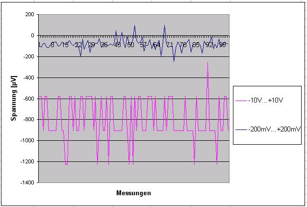

Ich habe folgendes Anliegen:
Ich messe Temperatur mit K-Thermocouples mit Hilfe der NI-Karte (PCI-6221);
bekanntlich wird hier die Spannung zwischen zwei Metallen (Legierungen) ausgemessen und anschließend in Themperatur umgerechnet.
Nun hat die Karte zwei wesentliche Einstellungen: 1) Maximum Voltage Range (-10...+10V) und 2) Minimum Voltage Range (-200...+200mV).
Ich habe ca. 100 aufeinanderfolgende Messungen mit beiden Einstellungen bei (konstanter) Raumthemperatur durchgeführt und einen konstanten Unterschied von ca. 0,8mV herausbekommen (siehe Anhang). Dies entspricht ca. 20K Unterschied!!!
Woran kann das liegen?
