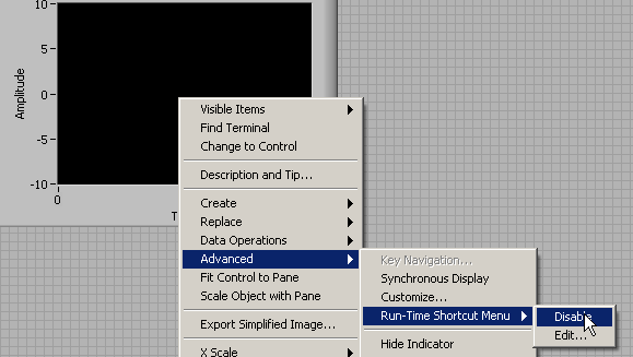

Hallo Zusammen,
ich möchte die Funktion des Popup Menues (rechter Mausklick in den Graphen) deaktivieren, da die User damit nur Unfug treiben und sich dann hinterher auch noch beschweren.
Gibt es da eine Möglichkeit ?

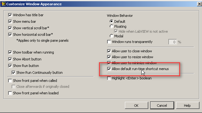

Ja, gibt es (für jedes Control):
Kann man auch für ein gesamtes VI deaktivieren:
14.09.2009, 18:41
Popup Menue beim xy Graphen deaktivieren
FP/Kontextmenü/Fortgeschritten/Laufzeit-Kontextmenü
Danke euch Beiden,
klappt wie gewünscht, habe immer an der falschen Stelle nach einer Lösung gesucht.
