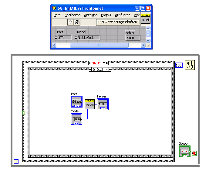

Wir versuchen gerade eine Spider8 Messkarte von HBM mit LabVIEW 8.5 über eine LPT1 Schnittstelle auszulesen. Dazu haben wir das angehängte Programm erstellt und erhalten Fehlermeldungen in Bezug auf die spider32dll-datei (ist installiert) "Port kann nicht geöffnet werden". Außerdem erhalten wir im sub-VI S8_INIT ALL die Fehlermeldung "5001".
Hat jemand eine Übersicht der Fehlercodes und dazugehörige Erklärungen bzw. Lösungen aufgelistet?

Da das keine NI-Hardware ist, kommen die Fehlercodes von HBM. Was also Fehler -5001 bedeutet, muss in der Doku von HBM stehen.
"Port kann nicht geöffnet werden" könnte bedeuten, dass schon ein anderes Programm den LPT-Port belegt. Ist das bei euch so? Habt ihr vielleicht parallel irgendeine Test-Software von HBM laufen?

Wie findet man heraus ob ein anderes Programm den LPT-Port belegt, das Laptop auf dem wir arbeiten wird auch anderweitig verwendet, jedoch ist uns nicht bekannt dass eine andere Software darauf zugreift.
Wir haben auch die Firmware "sp8firm32" installiert und können im Programm "SpiderLoad" nur COM-Schnittstellen auswählen. Könnte das Problem auch an der spider32dll-Datei liegen. Davon haben wir nur eine ältere Version von 1999. Woher bekommen wir denn die neue Version dieser Datei?

Installations- und Inbetriebnehmungsfragen sind doch eindeutig etwas für den Support der Herstellerfirma. Die können viel besser helfen. Kommunikation mit Messinstrumenten über die Parallelschnittstelle klingt verdammt nach letztem Jahrhundert. Davon sind so ziemlich alle Hersteller zurückgekommen, ausser für lowest-lowest cost Bastlerlösungen, was HBM meiner Meinung nach nicht ist.
Das ist nämlich unter den verschiedenen Windows Versionen kaum zuverlässig zum Laufen zu bringen.
Also mal bei HBM anfragen, ob die einen unterstützten Treiber haben der parallel Port unterstützt und wenn es damit nicht funktioniert, warum das so ist. Treiber aus 1999 werden die aber kaum mehr unterstützen. Da weiss nicht mal beim Hersteller jemand, wo man die Software suchen muss um sie zum Testzweck zu installieren, und wenn sie sie finden können haben sie keine Computer mehr die parallel Ports unterstützen.Big Grin
