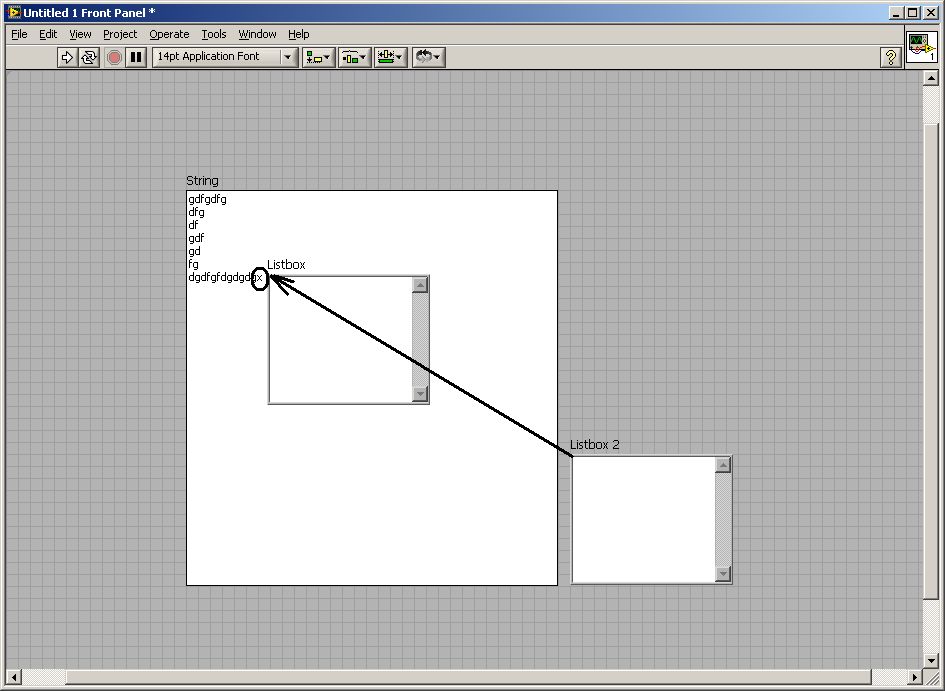

Ich habe einen mehrzeiligen Sting.
Wenn man eine Taste x drückt, dann möchte ich eine ListBox genau an die Stelle zeichnen, wo der Cursor steht, d.h. wo das x gemacht wurde.
Wie kann man die X-Y koordinaten auf dem Bildschirm ermitteln!
Hat jemand einen Typ?
Besten Dank
dani

o.k. ich versuchs nochmals etwas genauer:
Ich habe ein Front Panel. Darauf einen mehrzeiliger String.
Beim der Eingabe des x, soll die ListBox (ebenfalls Elemet des Front Panel), dass bis jetzt irgendwo im Hintergrund war, an die Stelle springen, wo das x steht.
Dazu benötige ich die Position des x (X-Y Koordinaten).
Ich habe jedoch nur die Position des x im String gefunden.
In Anhang: Die ListBox soll von da wo "ListBox2" ist nach "ListBox" springen.

Position des cursor im String
Dank rolfk weis ich wie die eine Funktion heißt: Get Text Rect.vi und wo es zu finden ist: in der Palette Bildfunktionen.
Hier eine erste Lösung inLv85_img
Sonstige .vi  TestMemoPos.vi (Größe: 30,91 KB / Downloads: 413)
Genau das habe ich gesucht!
Ganz herzlichen Dank
