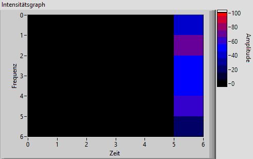

das macht Sinn :-) Ich habe jetzt versucht, die Werte in Schieberegistern zu speichern. Das klappt allerdings nur bedingt.
Also wenn ich das 2D-Array in der äußeren Schleife initialisiere und die Werte der inneren Schleife dann im Schieberegister speichere, wird logischerweise am Ende nur die letzte innere Iteration angezeigt:
Das ist soweit auch klar. Aber da ich ja auch alle äußeren Iterationen speichern möchte, brauche ich dann ja noch ein weiteres Schieberegister für die äußere For-Schleife. Wenn ich das jetzt alles analog mache, also das Array vor den beiden Schleifen initialisiere und die Werte dann in Schieberegistern speicher, ist das Resultat wieder leer. Muss ich da noch was anderes beachten?

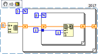

so schwer ist das alles doch gar nicht:
Array außen initialisieren, in der innersten Schleife dann Elemente ersetzen…
Macht man doch sonst genau so:
Code:
dim array[x, y]
FOR i = 1 to x
  FOR j = 1 to y
   array[i, j] := wert
  NEXT j
NEXT i

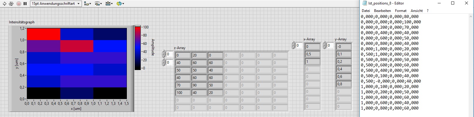

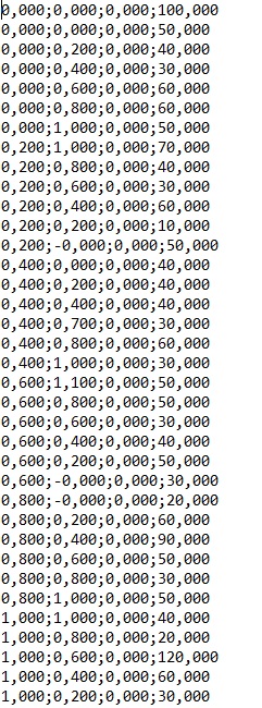

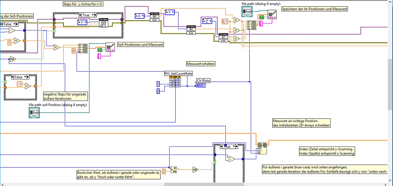

Problem 1: Bei der inneren Schleife, in der einmal der Messwert an die richtige Stelle des Arrays gesetzt wird und einmal die Positionen und der Messwert in eine Tabelle geschrieben werden, stimmt wohl etwas nicht. Denn wie in dem CSV-File zu sehen, wird die erste Position doppelt gespeichert und ganz am Ende fehlt ein Step. Bei den Iterationen dazwischen funktioniert aber alles tadellos. Das hat zur Folge, dass der y-Array, der mit dem 3D-Graphen verbunden wird, fehlerhaft ist. Für den x-Array (eigentlich komplett analog) gibt es dieses Problem nicht.
Und wenn man die Messwerte aus der Tabelle (4. Wert) mit den Einträgen des z-Arrays vergleicht, fällt auf, dass der erste Messwert nicht im Z-Array erscheint. Weiterhin sollte der "letzte" Messwert (letzte Iteration) des ersten inneren Schleifendurchgangs 20 sein und nicht 0. Ich weiß nicht, wo die 0 herkommt. Und dann ist da ein Sprung drin. Der Wert "20" erscheint dann plötzlich da, wo eigentlich der Wert "60" erscheinen sollte (bezieht sich auf das zweite Bild). Da habe ich aktuell keine Idee, woran das liegen könnte. Prinzipiell scheint es ja zu stimmen/funktionieren.
Problem 2:
Wenn man das Z-Array mit dem Intensitätsgraphen vergleicht, fällt auf, dass da etwas mit der Zuordnung nicht stimmt. Die Nullen sind eigentlich oben links und rechts, befinden sich im Graphen jedoch unten.
Die beiden Bilder zeigen genau das gleiche Problem, es handelt sich aber um 2 unterschiedliche Messungen. Velleicht ist das so ersichtlicher.
Hier sind einmal die Soll-Positionen und die Ist-Positionen im direkten Vergleich:
Vielen Dank.

Hallo Maik,
Bilder vom UI sind ja nett - nur wie soll man daran die Programmierfehler erkennen?

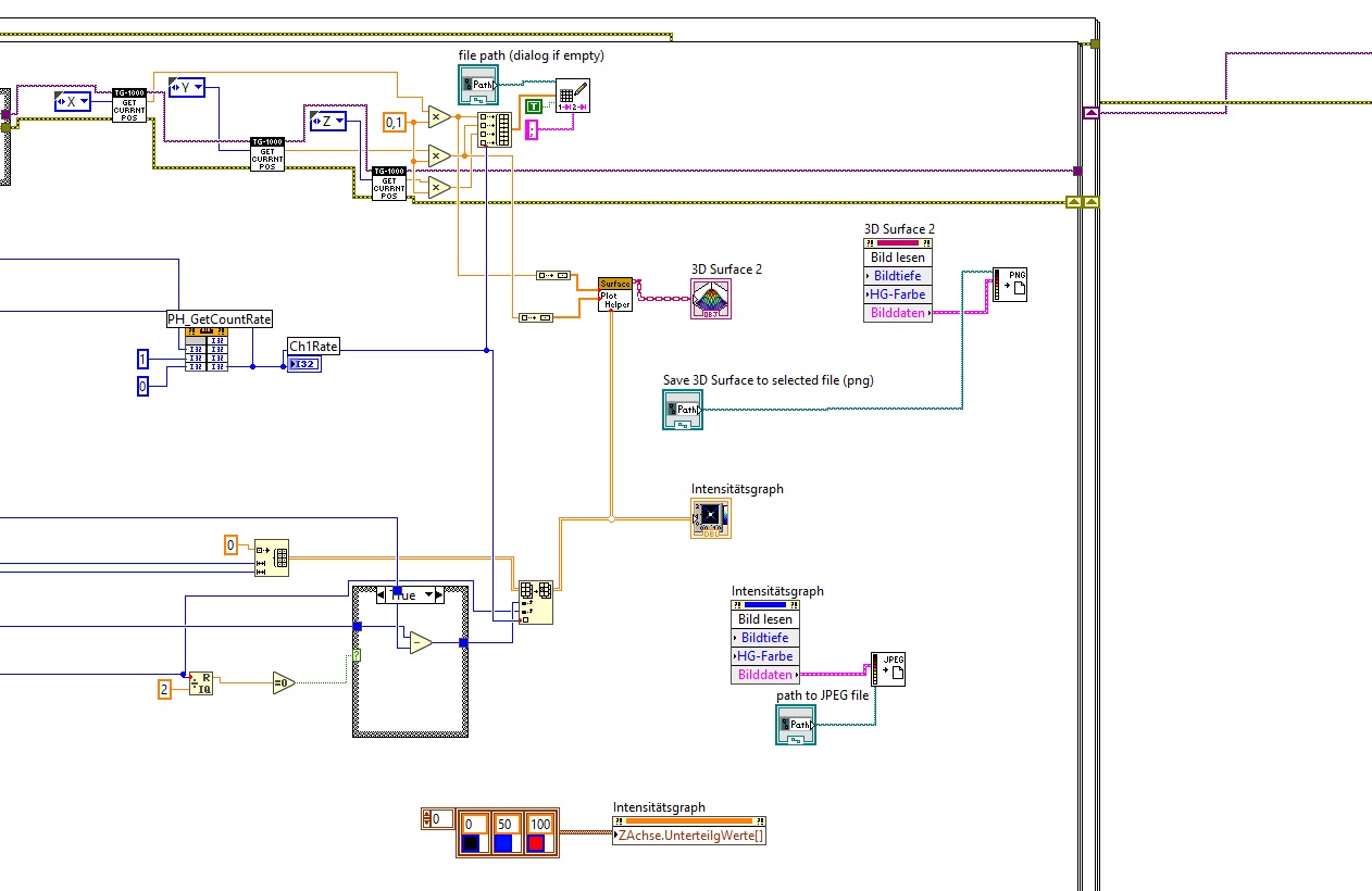

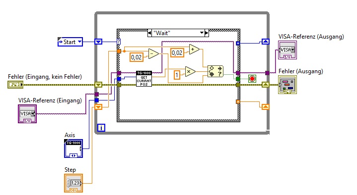

ich habe eine Vermutung, weshalb die erste Position doppelt in die Tabelle geschrieben wird und die letzte Position fehlt. Und zwar handelt es sich dabei wohl um ein Timing-Problem.
Und zwar soll sich für i=0 der Motor nicht bewegen, damit die Startposition auch aufgenommen wird. Jetzt für i=1 soll sich der Motor um einen Step bewegen und danach die Position in die Tabelle geschrieben werden. Aber anscheinend funktioniert das so nicht, sondern beinahe instantan wird der Messwert in die Tabelle geschrieben. Und das so schnell, dass der Motor den Befehl noch nicht verarbeitet hat. Deswegen befindet sich in der Tabelle zweimal der Wert der Startposition. Und für i_1=N_1(äußere Schleife) i_2=N_2 (innere Schleife) wird der letzte Befehl an den Motor gesendet und direkt danach die Position gespeichert. Aber die Position entspricht dann eigentlich die der i_2=N_2-1. Iteration.
Und "mitten drin" funktioniert es, weil sowohl in der inneren als auch in der äußeren Schleife jeweils ein Timer ist. Der dann aber am Ende logischerweise nicht mehr zur Geltung kommt. Soweit macht das Sinn, oder?

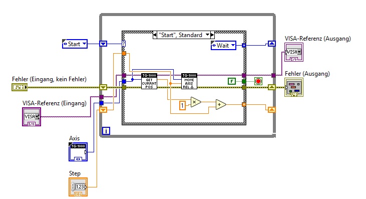

Also kann man das beheben, indem man überprüft, ob der Motor in der Position angekommen ist. Deswegen hatte ich vorher schonmal ein SubVI angefertigt, das mittels State Machine abfragt, ob der Motor in der endgültigen Position angekommen ist. Das hat in der Praxis aber leider gar nicht funktioniert.
Ich hänge es nochmal an zur Überprüfung, ob das soweit stimmt oder fehlerhaft ist.
Das hat vermutlich nicht funktioniert, weil, wenn das Intervall zur Überprüfung zu genau ist, und der Motor eine Ungenauigkeit hat, die größer ist, als das eingegebene Intervall, ist die State-Machine im State "Wait" gefangen. Wie man der Tabelle entnehmen kann, sind Ungenauigkeiten von 0,1 um möglich, was eben auch die minimale Resolution sein soll. Wenn ich das Intervall jetzt auf +- 0,1 um setze, dann ist bei einer Auflösung von 0,1 um der boolesche Wert immer true, die Bedingung also immer erfüllt. Was dann nichts bringen würde. Gibt es da zu vielleicht Anregungen?
In der Palette "Timing" habe ich die Funktion "Datenfluss aufhalten" gefunden. Kann das eventuell eine Alternative sein?
Wenn ich den Datenfluss an dieser Stelle aufhalten würde, sollte das Problem ja nicht mehr sein. Klar, für die Performance ist es defintiv nicht die schönste Lösung, allerdings sind mir fehlerfreie Werte aktuell lieber. Und den Timer in der inneren Loop könnte ich dann einfach an diese Stelle mit "Datenfluss aufhalten" setzen.
Allerdings erklärt das noch nicht wirklich, weshalb in der Tabelle (siehe oben) der erste Messwert 10 beträgt und im Z-Array 70. Und den anderen Ungereimheiten bzgl. des Z-Arrays bin ich auch noch nicht auf die Schliche gekommen.
Aber generell ist da ja das gleiche Problem: Der Messwert soll wie die Positionen erst aufgenommen werden, wenn der Motor seine Position erreicht hat. Denn nur so kann man das ja eindeutig zuordnen.

Hallo Maik,
Zitat:Und zwar soll sich für i=0 der Motor nicht bewegen, … Soweit macht das Sinn, oder?
Das hört sich sinnvoll an.
Du machst folgendes:
- du schickst dem Motor einen Stellbefehl
- unmittelbar danach fragst du die aktuellen Positonen XYZ ab
- im Anschluss daran werden eben diese Werte XYZ in die Datei geschrieben
Dummerweise wird sich der Motor in den Mikrosekunden zwischen Stellbefehl und Positionsabfrage noch nicht (wesentlich) bewegt haben…
Zitat:ob das soweit stimmt oder fehlerhaft ist.
Da ist immer noch ein unverdrahteter Tunnel, der einen Wert auf "Default" zurücksetzt. Alle wichtigen Werte immer verdrahten!
Zitat:Funktion "Datenfluss aufhalten"
Das ist im Grunde auch nur eine Wartezeit. Kannst ja selbst in die Funktion hineinschauen!
Zitat:Aber generell ist da ja das gleiche Problem: Der Messwert soll wie die Positionen erst aufgenommen werden, wenn der Motor seine Position erreicht hat. Denn nur so kann man das ja eindeutig zuordnen.
Deswegen hatte ich ja schon einmal ein ordentliche Statemachine vorgeschlagen.
Und zwar nicht nur zum Zwecke des Prüfens, ob der Motor angekommen ist, sondern eben für alles States deines Programmablaufs…
Aber genau hier musst du ansetzen!
