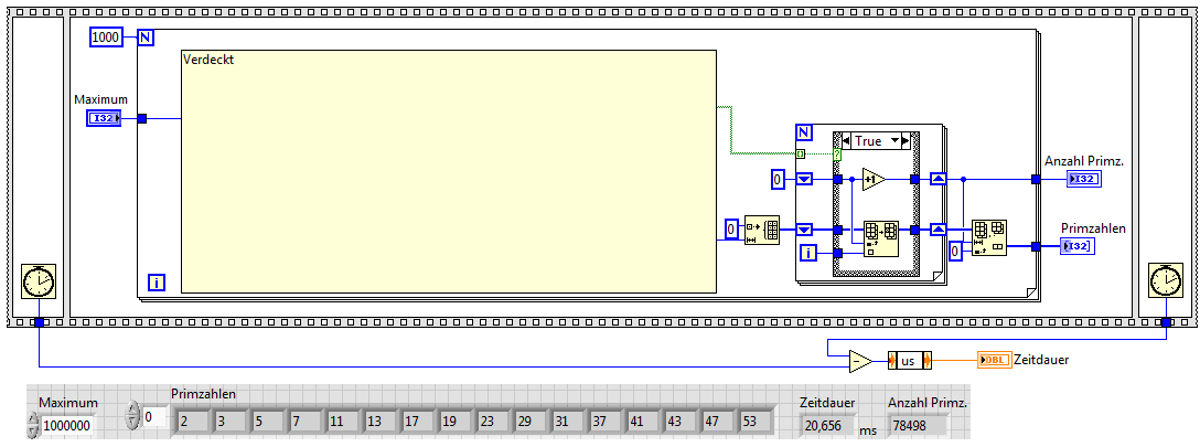

12.09.2011, 08:09 (Dieser Beitrag wurde zuletzt bearbeitet: 12.09.2011 08:13 von GerdW.)
Beiträge: 17.536
RE: Primzahlen finden
Hallo Lucki,
anbei mal ein "vernünftiges" Bild zum Verdecken von BD-Objekten Smile
P.S.:
Wenn ihr mir jetzt alle auf die Pelle rückt, muss ich mein VI wohl mal auf MultiCore trimmen - bisher läuft es nur auf einem CPU-Kern...
