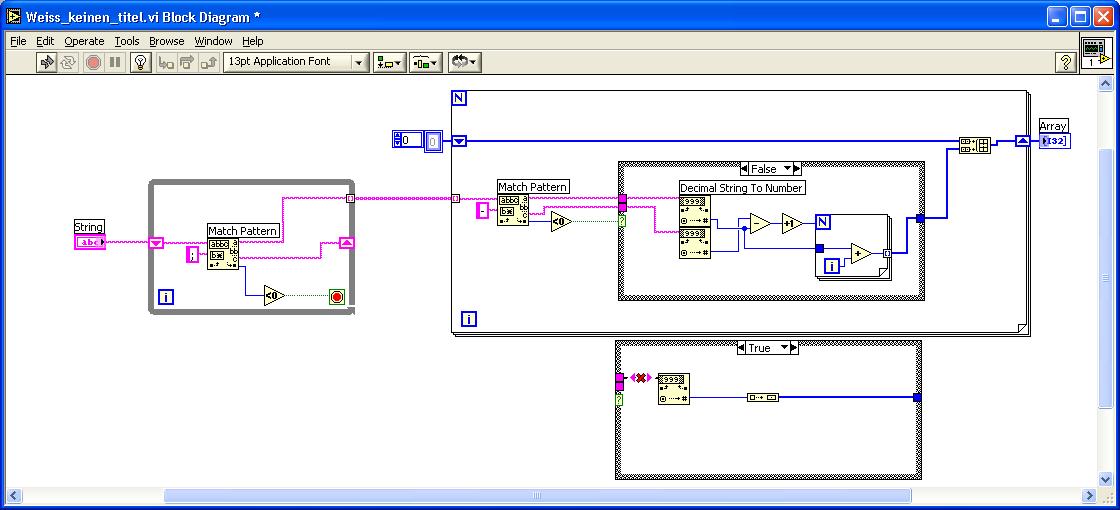

ich möchte in einem Programm mehrere Kanäle aktivieren. Dies soll ähnlich wie beim Seitenbereich des Druckers festgelegt werden können (Kanal 1;3;5-12 ). Ich benötige dann ein Array mit den Einzelzahlen als 1,3,5,6,7,8,9,10,11,12. Hat jemand das schon mal gemacht.
Ich arbeite noch mit LV6.1.
Danke für Eure Hilfe

Hab leider kein LV 6.1 am Rechner, deshalb in 7.0 und einmal als JPG
Sonstige .vi  Weiss_keinen_titel.vi (Größe: 30,47 KB / Downloads: 235)

Super,
vielen vielen Dank!!!!!
Ralph
