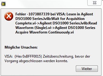

Ich habe schon seit einigen Tagen versucht, unseren Agilent DS1024A mit LabVIEW ansprechbar zu machen. Das Oszilloskop ist per USB an dem Rechner angeschlossen, auf dem Windows 7 Professional in der 64-bit Version läuft. Ich benutze LabVIEW 2012 mit der neusten NI-VISA von der National Instrument Homepage.
Zum Testen der Konfiguration verwende ich die folgenden Plug&Play Treiber:
http://sine.ni.com/apps/utf8/niid_web_di...03BA7CCD71
Jedoch schlägt die Messung per LabVIEW immer fehl, da immer die folgende Fehlermeldung mit 0xBFFF0015 erscheint (siehe Capture.png).
Ich habe dann verschiedene Lösungsstrategien ausprobiert: Firmware-Update des Oszilloskops, Agilent I/O Libraries Installiert, Agilent IntuiLink Data Capture installiert (was problemlos funktioniert).
Aber leider hilft es mir in LabVIEW immer noch nicht weiter.

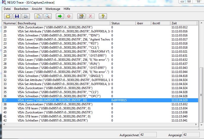

Durch NI I/O Trace konnte ich herausfinden, dass nach dem *OPC? Befehl die Zeitüberschreitung beim Lesen auftritt (siehe trace.jpg).
Jedoch weiss ich nicht, wie ich das Problem lösen kann. Ich brauche das Messinstrument und muss die Messungen mit dem PC kontinuierlich aufnehmen.

Offensichtlich dauert die laufende Operation auf dem Oszi etwas länger. Siehe hierzu http://powersupply.blogs.keysight.com/20...d-you.html. Die Lösung ist entsprechend die Timeoutzeit ausreichend hoch zu setzen oder einen anderen Ansatz zu wählen.
