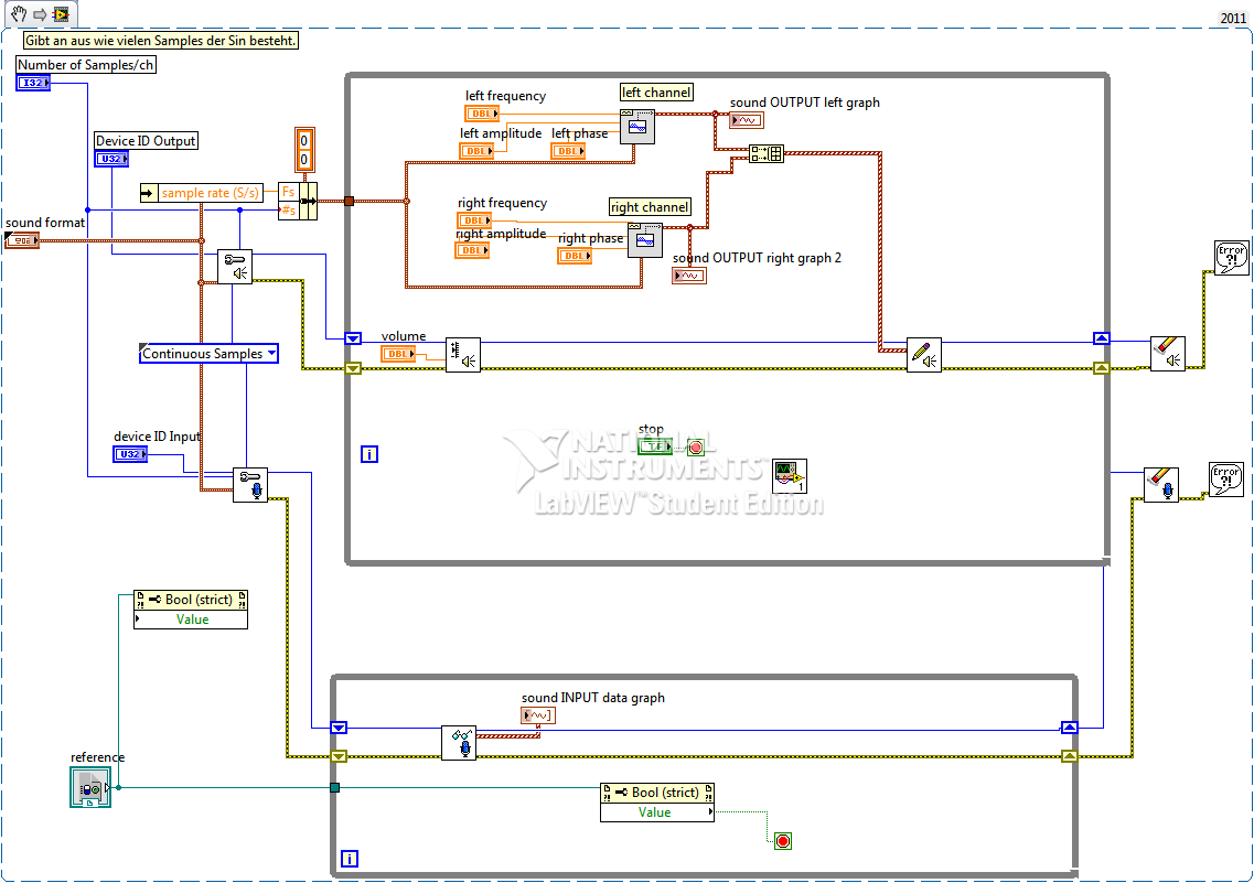

Problem:
Ich möchte den Kopfhörer-Ausgang zum Speisen einer Messbrücke benutzen und den Mikrofon Eingang zum Messen des Ausgangssignals. Dazu schließe ich die Messbrück über Klinke an.
Ich gebe dann eine jeweils eine Sinusschwinung über die Kanäle Left&Right aus...naja, also ich generiere ihn und solange die Messbrücke nicht angeschlossen ist, wird dieser auch einwandfrei ausgegeben, aber sobal die Brücke angeschlossen ist kommt gar nichts mehr. Das selbe Spielchen mit dem Mikrofon Eingang.
Weiß jemand woran das liegen könnte?
Ein weiteres Problem, dass ich habe ist, dass kein kontinuierlicher Sinus ausgegeben wird, sondern dieser klackert? Kann es sein, dass es am Ende des Array immer zu einem Phasensprung kommt?
Dankesehr,
ollumque

Ok, vielen Dank für den Hinweis. Anbei also noch ein Codesnippet Smile.
Ein Problem hat sich im Übrigen schon geklärt. Das 'Knacken' des Sinus entstand da ich Sine Waveform auf reset gestellt hatte, weil ich die Phase des Sinus einstellen wollte. Es dann anscheinend kein 'voller' Sin im Array und das array wurde dann immer wieder falsch aufgerufen..
