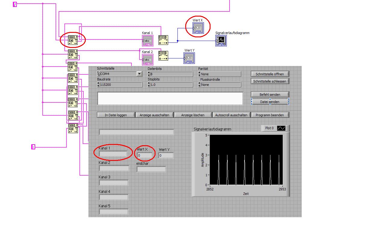

Hallo!
Über VISA werden Datenstrings eingelesen und mit Hilfe einer Zergliederung (jeder Wert durch "/" getrennt) aufgeteilt.
Die derzeitige Testhardware sendet alle 0,75s einen Datenstring (verändert durch Poti).
Nun das Problem: Der jeweilige String wird daher nur für eine kurze Zeit "gehalten" und das Diagramm (siehe angehängte Grafik) zeigt nur Spitzen statt eines gleichmäßigen bzw. fortlaufenden Verlaufes!
Wie kann der Wert des vorher eingelesenen Strings zwischengespeichert werden, damit das Diagramm dazwischen nicht auf "0" geht?!
Wäre es vielleicht möglich, ein Beispiel als Grafik reinzustellen?
Ich bitte euch um dringende Hilfe!
LG Mario
Lv85_img
Sonstige .vi  Messwerte_einlesen__U_.vi (Größe: 101,43 KB / Downloads: 280)
04.04.2008, 10:51
Problem bei Datenerfassung: Wert "halten" bzw. zwischenspeichern
Nur ins Diagramm schreiben, wenn ein gültiger Wert (z.B. >0) ankommt!

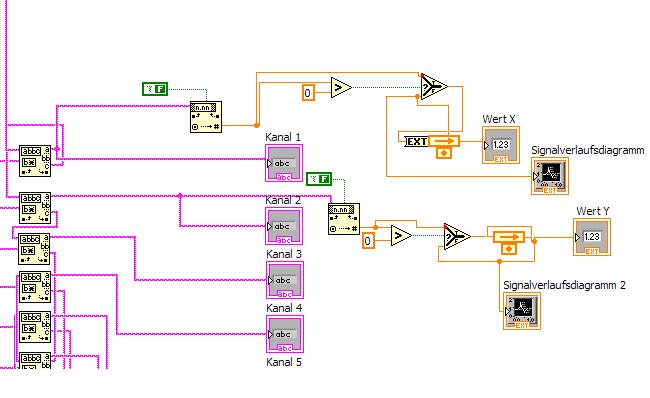

Update meiner Lösung (siehe auch Grafik):
Fl
Der Wert wird überprüft, ob er größer "0" ist. Wenn ja, dann wird das Signal weitergeleitet, wenn nein, dann wird das bestehende Signal zurückgeführt und gehalten!
Die Umwandlung auf Fließkomma wird wie folgt behandelt: Das Kommazeichen ist jetzt ein ".", damit kann man mit einer Konvertierung die Kommadarstellung ermöglichen!
LG Mario
