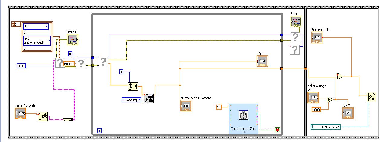

Ich hab ein Problem, ich lese Messdaten mit einer Nudaq 2014 Messkarte ein. Ich hab eine buffer Rate von 1000Werten. Ich lese die Werte mit einer sample Rate von 10000 /s ein. Nun will ich mir den Mittelwert dieser Werte berechnen lassen. Aber wenn ich die funktion mittelwert bildung benutze, dann gibt er mir bei jedem Durchlauf einen anderen Wert des Mittelwertes. Nun ist meine Frage geht das überhaupt wie ich das machen will oder muss ich nen Filter einbauen??? Oder hat jemdand eine andere Idee wäre echt super.

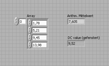

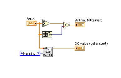

Wenn ich es richtig gesehen habe, dann bekommst du ein 2-dim. Array mit deinen Messwerten.
Aus diesem Array nimmst du dir 4 Messwerte in ein einzelnes 1-dim. Array und führst anschliessend deine Mittelwertbildung mit Gewichtung (Hanning-Fenster) durch. Richtig?
Ich habe versucht das Problem mit einfachen Mitteln nachzustellen und kann Dir sagen, dass das Ergebnis immer gleich bleibt.
Könnte es sein, dass du Schwankungen in deinen Messwerten hast und daher die Abweichungen vorhanden sind?
4 Messwerte bei einer Samplerate von 10kHz sind ja auch nicht immer sehr aussagekräftig. Kommt halt auf dein Signal an.

Hast du auch beachtet, dass das Mittelwertbildungs-VI einen Reset-Eingang hat? Ist der nicht beschaltet, so macht das VI eine kontinuierliche Mittelwertbildung. Guckst du Code des VIs.

Da hat IchSelbst recht.
Das Detail ist mir entgangen und nicht aufgefallen, da ich meinen Versuch nicht in einer While-Schleife wiederholt habe, sondern nur manuell...
Auch dort könnte der Fehler liegen. ;-)
Wenn das behoben ist und immernoch unteschiedliche Werte heraukommen, dann solltest du dich deinem Signal zuwenden.Smile

hey super danke des mit den 4 werten hab ich gar nemmer gesehen. weil des programm hab ich vor 5wochen geschrieben und heute erst richtig getestet. und das mit dem filter reset wäre mir nie gekommen. danke für die ideen, ihr habt mich glaub vor einer nachtschicht bewahrt.danke
