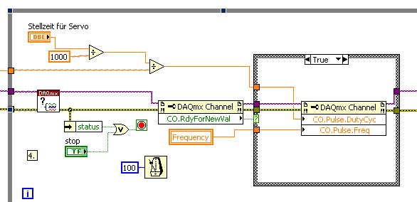

So, da bin ich wieder.
Es funktioniert zum Teil!!!Big Grin
Allerdings halt nur zum Teil. Der Servo verändert nur die Stellung wenn man im Fenster den Dutycycle ändert und dann startet. Alle anderen Veränderungen (bei deiner Version der Drehregler, bei meiner die gemessene Spannung) lassen den Servo kalt.
Gehen tut es jetzt weil ich halt die Masse angeklemmt habe, zur Sicherheit (oder eher um mich selbst zu belügen) hab ich es an den Masse-Pin der analogen Seite angeklemmt. Warum das gestern so rumgesponnen hat beim Versuch? Keine Ahnung. Heute geht es zumindest.
Ich hab mir jetzt das Programm noch mal angeschaut. Das Einzige was ich vllt. glaube ist, das es bei der Case-Struktur hängt. Da ist ja davor der DAQmx Kanal, wo er bereit für ein neuen Wert ist. Die True-Schleife ist ja nur an wenn sich das Tastverhältnis ändert, oder?
Ich weiß, das sind alles blöde Fragen, ich will halt mal wissen ob das stimmt was ich mir so zurecht denke.
Wenn das so ist, muss ja da der Fehler irgendwo liegen, quasi an der Übergabe von der Case-Struktur an das davorliegende DAQmx. Oder lieg ich da vollkommen daneben?

jetzt habe ich (endlich mal) in meinem alten Projekt nachgeschaut, wie ich es wirklich mal gelöst habe. War bisher der festen Überzeugung, es langt, den DutyCycle neu zu schreiben. Mglw. ist dem nicht so, ich habe früher nämlich immer gleichzeitig auch die Frequenz neu gesetzt. Ändere mal das letzte VI auf folgenden Stand:
Genauso hat es bei mir funktioniert!
Das mit der Abfrage "Counter Ready" wird dann wichtig, wenn du mal eine Steuer-Schleife mit höheren Update-Raten hast. Es muss nämlich mindesten 1 DutyCycle mit aktuellen Werten erzeugt werden, bevor neue Werte gesetzt werden dürfen. Bei 50 Hz bedeutet das umgekehrt, dass du max. 50mal pro Sekunde einen neuen Werte setzen darfst. Momentan ist in der Schleife noch ein Wait mit 100ms drin, deshalb ist die Abfrage eigentlich überflüssig.

Juchhu, es geht! Ich danke dir!!!!
