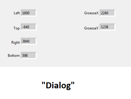

für ein Spiel möchte ich eine Grafik zufällig auf dem Frontpanel platzieren. Da die Größe des Frontpanels (maximiert) wegen unterschiedlichen Bildschirmauflösungen variieren kann, muss ich zur Laufzeit die Größe des Frontpanels ermitteln. Das Spiel soll sowohl auf dem zweiten Monitor funktionieren, weil ich es präsentieren muss (als Leistungsnachweis des LabView-Kurses) als auch auf dem ersten Monitor (für den Dozenten zur Bewertung). Das FP wird als Dialog dargestellt, da aus irgendeinem Grund, die Performance so um Welten besser ist (Datei...VI-Einstellungen...Fenstererscheinungsbild...Dialog).

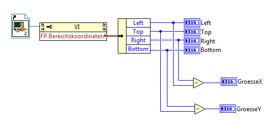

Die Größe des FPs ermittle ich aus einer statischen VI-Referenz und einem Eigeschaftsknoten mit der Eigenschaft "FP-Bereichskoordinaten". Diese liefert die Koordinaten der linken oberen Ecken und der rechten unteren. Voneinander subtrahiert ergibt sich so die Größe.

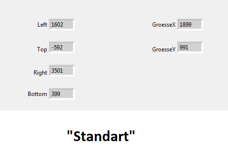

Im ersten Monitor (Laptop) dargestellt, funktioniert alles. Maximiere ich das FP im zweiten Monitor, stimmen die Werte nur, wenn als Fenstererscheinungsbild "Standart" gewählt ist. Als Dialog (oder auch als "Hauptapplikationsfenster") ist nur noch der Left-Wert korrekt und insgesamt wird eine viel zu große Größe berechnet.
Hat jemand von euch vielleicht eine Idee? Oder wisst ihr vielleicht noch eine andere Möglichkeit, die Größe des Frontpanels zu ermitteln? Glaubt ihr, dass es ein Bug ist?

Zitat:Die Größe des FPs ermittle ich aus einer statischen VI-Referenz und einem Eigeschaftsknoten mit der Eigenschaft "FP-Bereichskoordinaten". Diese liefert die Koordinaten der linken oberen Ecken und der rechten unteren. Voneinander subtrahiert ergibt sich so die Größe.
Soweit korrekt.
Zum Testen habe ich nur die statische Referenz entfernt.
Wozu benötigst du diese? Entweder willst du für das VI selbst die FP-Größe wissen, dann brauchst du überhaupt keine Referenz. Oder du willst für ein anderes VI die FP-Größe wissen, dann sollte das VI ein VI-Referenz-Control als Input verwenden!

Hallo Freddy,
Danke für deine Hilfe. Hast du auf einem zweiten Monitor und maximiert getestet?
Hallo GerdW,
Danke dir. Das wusste ich nicht, dass sich ein Eigenschaftsknoten ohne Input automatisch auf das VI bezieht.
Zitat:Bei mir zeigt das VI immer die korrekte Größe an, auf beiden angeschlossenen Monitoren.
Egal, ob ich es als "maximized dialog" oder als "größenveränderlich modal" in den VI-Einstellungen einstelle…
Och... dann muss das wohl ein Bug sein, der irgendwann nach der 2012er Version behoben wurde. Du hast eine bestimmt eine neuere Version, oder?
Zitat:P.S.: Bilder IMMER direkt im Forum anhängen. Deine komische Upload-Seite ist bei mir blockiert (Firmenfirewall!)…
Meinst du, ich soll Bilder als normalen Dateianhang anhängen? Wenn man Bilder in den Text einfügen möchte, kann man hier ja nur eine URL angeben aber keine Bilder hochladen. Oder geht das irgendwie, Bilder in den Text einfügen und die hier auch hochladen?
Was bei mir angezeigt wird, habe ich mal angehängt. Der Unterschied zwischen den beiden Bildern ist nur das Fenstererscheinungsbild.
Fällt euch vielleicht eine andere Möglichlkeit ein, wie die Größe des FPs ermittelt werden kann?
Das können wir nicht beurteilen, da wir nicht das Fenster auf dem Monitor sehen. So sind das irgendwelche Zahlen, die korrekt sein können oder auch nicht…
Zitat:Fällt euch vielleicht eine andere Möglichlkeit ein, wie die Größe des FPs ermittelt werden kann?
Nein, diese Propertynode passt schon…
Zitat:Oder kann man irgendwie die Bildschirmauflösung des Monitors, auf dem das VI angezeigt wird, herausfinden?
Ja, auch über eine Propertynode: "Application.Display"
