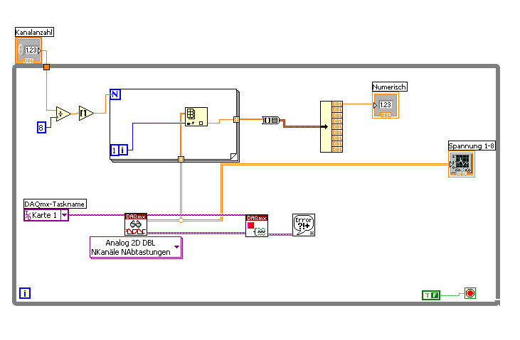

Ich habe hier mal ein Bild.
Also. wenn ich das so gemacht habe dachte ich mir.. das geht so.
Ich lese die erste Karte aus.
Da das ein 2D DBL Array ist, dacht ich, wenn ich dir Funktion Teilarray so verwende wie in der LV Hilfe beschrieben, hab ich danach bei Index 1, die erste Spalte des 2D... also ein ID DBL Array. Der sagt mir aber das da ein Array mit 2 Dimensionen ist.
In der Hilfe steht zur Array Funktion "Teilarray": Gibt den Teil des Arrays aus, der an der durch Index angezeigten Stelle beginnt und so viele Elemente hat wie unter Länge angegeben. (ich habs auch versucht bei Länge etwas anzugeben)
*EDIT* Hier ist noch ein 2tes Bild. da hab ich es mit dem indizieren des Arrays und aufschlüsseln versucht... aber die numerische Anzeige bleibt auf 0.(Im Diagramm ist die Spannung aber zu sehen, die ich angeschlossen habe ( 3V ) ).
*EDIT2* ich habs^^ erst ma coppelt rumprobieren dann gehts... ich hab kanalanzahl auf 0 gelassen^^ sry

Durch das verdrahten des 2D-Array in eine FOR-Schleife machst du automatisch schon ne Splittung...das nennt sich "Auto indexing" und ist erkennbar an den Klammern, die am Schleifenrand den Tunnel bilden, bei dem das 2D-Array in ein 1D-Array umgewandelt wird!
Fahr mal mit dem Verdrahtungstool über die jeweiligen Drähte und guck dir die Kontext-Hilfe dazu an...
Du solltest dir in der LV-Hilfe mal den Punkt "Data types" suchen!
